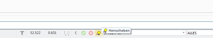

erstellt am: 11. Jun. 2014 09:45    Editieren oder löschen Sie diesen Beitrag!  <-- editieren / zitieren -->   Antwort mit Zitat in Fett Antwort mit kursivem Zitat    Unities abgeben: 1 Unity (wenig hilfreich, aber dennoch)2 Unities3 Unities4 Unities5 Unities6 Unities7 Unities8 Unities9 Unities10 Unities Nur für Michael Leis 10 Unities + Antwort hilfreich
Jetzt hab ich auch den Knopf gefunden.
Unten in der Statusleiste.
Gruss Friedhelm

Hallo Friedhelm,
das ist schon eher was. Damit kann ich arbeiten. Nochmal vielen Dank.
