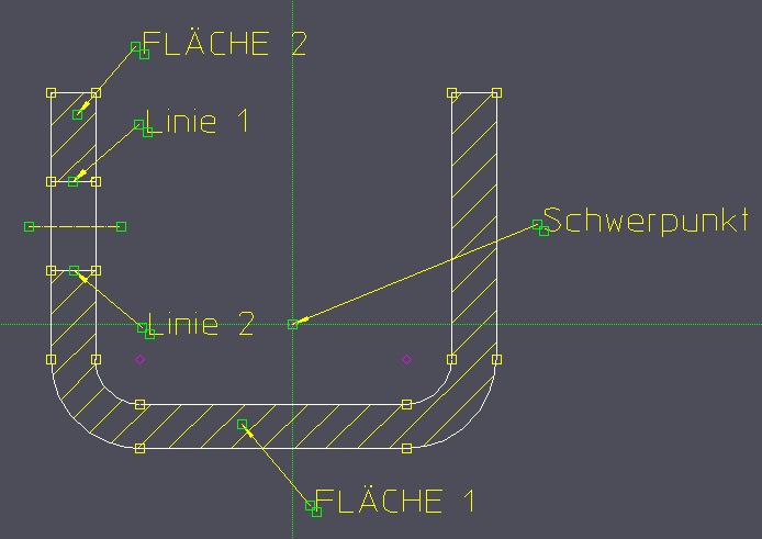

Im Drafting kann man ja die Statischen Werte berechnen. Seid Version 18 Berechnet er keinen Bohrungen(Löcher) mehr.
Ich vermute, das es ein BUG ist. Oder gibt es eine neue Technik, wie ich die Bohrungen festlege.

Hallo homerpower,
habe mir die Sache in der v18.1 klassisches UI und Ribbon UI angesehen und mit der v17 verglichen.
Leider finde ich im Ribbon den Knopf nicht  und habe eben AREA_PROPERTY manuell eingegeben.
Verhält sich überall gleich.
Erst die Fläche und danach die einzelnen Löcher antippen, wenn man alle hat SCREEN oder Ausgabedatei.
Die Resultate habe ich im Notepad++ mit Compare verglichen, alles identisch.
Habt ihr event. in der Vorgängerversion ein Macro im Einsatz das die Löcher automatisch erkennt?
Wenn ja wäre ich daran sehr interessiert
Gruss Friedhelm

Nicht das ich wüste das wir ein Macro im Hintergrund lauen haben, aber kann natürlich sein.
bis jetzt hab ich eigentlich immer das Profil genommen, und die Bohrung gelöscht. und dann mit dem Rechteckbefehl die Bohrung drüber gezeichnet, von Oben links nach unten Rechts. (funktioniert nicht aus jeder Ecke) Trennen muss natürlich auf OFF stehen.

leider verstehe ich nicht was du meinst
Kannst du davon mal ein Bild reinstellen und es erklären?

Die Bilder beziehen sich auf den Befehl Rechteck

jetzt hab ichs geschnallt.
Wusste gar nicht das Drafting das so kann oder besser konnte
In der V14 funktioniert es so wie von dir beschrieben.
V17 + V18 machen es nicht mehr so.
Aber jetzt zur Lösung.
Wenn du das Loch einfach mit Linie 2 Punkte und Trennen EIN zeichnest erhälst du geschlossene Flächen.
Jetzt Flächenattribute / AREA_PROPERTY und dann Fläche 1 und Fläche 2 antippen.
Wenn du jetzt mit Bildschirm / SCREEN die Ergebnisse ansiehst kommst du ganz unten zum Absatz
GESAMTERGEBNISSE:
Da sind die statischen Werte deines Profils abzüglich des Loches.
