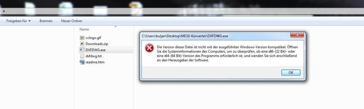

Hallo Leute,
habe vor einiger Zeit jede Menge Dateien zur Verfügung gestellt bekommen, diese sollen ME10 Dateien sein.
Leider haben viele Daten keine Programmendung, ich habe keine Möglichkeit die Daten in irgendeinerweise zu öffnen.
Vieleicht kann mir hier jemand helfen wie ich die Dateien öffnen kann und evtl.
in ein Format konvertieren, welches ich mit DraftSide öffnen kann.
im Anhang habe ich ein Bild von den Dateien gemacht wie sie gerade angezeigt werden und eine Datei mit der Endung .dxf zum probieren, die Endung dxf habe ich nur reingeschrieben um die Datei hochzuladen, es kann also eine andere unbekannte Endung sein.
Lieben Gruß
Kristian

habe natürlich den konverter ausprobiert, leider ist er mit meinem Betriebssystem nicht kompartibel.
Gibt es hiervon vileicht noch irgendwo eine neuere Version?
Vielen Dank

erstellt am: 11. Okt. 2012 20:15    Editieren oder löschen Sie diesen Beitrag!  <-- editieren / zitieren -->   Antwort mit Zitat in Fett Antwort mit kursivem Zitat    Unities abgeben: 1 Unity (wenig hilfreich, aber dennoch)2 Unities3 Unities4 Unities5 Unities6 Unities7 Unities8 Unities9 Unities10 Unities Nur für kristian1hxo 10 Unities + Antwort hilfreich
Guten Abend,
der DXF-Translator der sich im Lieferumfang von Drafting/ME10 befindet ist ein eigenständiges Modul, dass ohne Lizenz lauffähig ist.
Da lese ich bei dir neben der Fehlermeldung DXFDWG.exe, das ist also eine relativ aktuelle Version.
Beim Test mit dem Translator der v14 und deiner Beispieldatei kam bei mir die Fehlermeldung
Unsuported MI format version << 2.5>
Deine Datei ist
HP ME10 Rev. 07.10 14-Dec-95
2.31
also zu niedrig.
Ich vermute, dass du die selbe Meldung bekommen wirst wenn du das Programm zum laufen bringst.
(Eigenschaften Kompatibilität Programm ausführen für ....)
Danach habe ich es mit dem Translator der v8.7G versucht und das funzt.
Das Programm heisst übrigens DXF.EXE
Wie du meiner Systeminfo entnehmen kannst benutze ich hier Vista, aber 32 bit.
Deinen Problemen die du mit dem Konverter von Gerhard hast und der Fehlermeldung
nach zu urteilen tippe ich mal darauf, dass du mit 64 bit unterwegs bist.
Ich kann dir also nicht garantieren, das der "Uralte 8.7 Translator" auf deinem System läuft, aber versuchen können wir ja mal.
Bleibt nur zu klären wie du das Teil bekommen kannst
Die Gerhard-Methode scheint ja funktioniert zu haben.
Gruss Friedhelm

erstellt am: 12. Okt. 2012 13:37    Editieren oder löschen Sie diesen Beitrag!  <-- editieren / zitieren -->   Antwort mit Zitat in Fett Antwort mit kursivem Zitat    Unities abgeben: 1 Unity (wenig hilfreich, aber dennoch)2 Unities3 Unities4 Unities5 Unities6 Unities7 Unities8 Unities9 Unities10 Unities Nur für kristian1hxo 10 Unities + Antwort hilfreich
Hallo Gerhard,
habe es zur Sicherheit getestet.
Netbook, beide Verzeichnisse der Translatoren (v14 dxfdwg  v8.7g dxf)
draufkopiert und wieder mit beiden die Übersetzung versucht.
Gleiches Resultat wie gestern beschrieben.
Nur der Translator der v8.7g übersetzt die Beispieldatei.
Und dann hab ich noch etwas gegoogelt und diese Seite gefunden.
http://www.kinconsult.de/patch_me870g.htm
das hier downloaden: Download:  dxf_win 0870g.exe (DXF Windows)
Neues Verzeichnis erstellen zB. c:\Translator
die "dxf_win 0870g.exe" hineinschubsen und ausführen. Dateien werden entpackt.
Danach die zu übersetzende Datei in das gleiche Verzeichnis kopieren.
Die DXF.EXE starten.
Einmal Enter drücken, 3 eintippen Enter drücken.
Den Dateinamen eingeben, Enter drücken.
Übersetzung läuft.
Halte die Daumen
Gruss Friedhelm

Hallo. Es ist folgendes: Ich habe den RXViewer, dieser kann bestimmte Dateien  aus dem ME10-Programm öffnen, aber andere wieder nicht. Deswegen meine Frage. So weit mein Kenntnisstand, sollte der viewer alle dieser dateitypen öffnen können, aber wenn ich bestimmte dateien öffne, stehen nur Kästchen da, wie im Word.

Hallo. Genau wie Du es beschreibst ist es. Aber, wenn einmal Dxf-Dateien vorhanden sind, ist es immer wieder möglich diese Dateien zu öffnen. Entweder in DXF-Form, oder so umschreiben, das der RXViewer alle Dateien lesen kann. Es sind immerhin 2.000 Dateien-man kann ja nicht alle im Editor öffnen und umschreiben. Dxf ist ja eine Endung, die man in Zukunft immer öffnen kann. Wie soll ich da vorgehen?

Wie Dekompromiere ich diese Dateien?

Hallo. Bei den Dateien handelt es sich um .fil/.LCK/.XQV Endungen.
In den Dateien Explorer kommt ich nicht rein-nur Eigenschaften o. Editor.

die Dateien HP_CAT.FIL und HP_CAT.LCK sind Überbleibsel von UNIX-
basierten ME10-Versionen. Dies sind KEINE Zeichnungsdateien.
Aus Deinen anderen Ausführungen wird hier wohl keiner schlau.
Was für ein System hast Du (Windows, UNIX ...)?
Wieso kannst Du nich ein paar Dateien als Anhang senden?
Zur Not nenne die Dateien um: wenn die Datei z.B. xyp.xqv heisst,
gehe auf Datei umbenennen und mache xyp.xqv.txt daraus.
Diese kannst Du hier als Anhang mitsenden.
Gruß Robert
