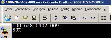

da ich Drafting praktisch nicht mehr verwende ist mir eine Kleinigkeit entgangen - Drafting läuft nur mehr im TEST-MODE.
Der DrawingManager lässt sich auch starten.
Nur sind die 100% gleich erreicht, und nichts geht mehr.

Hallo Michael,
wenn Du eine Lizenz für ME10 oder dem OSMCoCreate OneSpace Modeling hast auf dem Rechner, dann solltest Du mal den Lizensserver neu starten, damit er sich wiederfindet. Dann sollte es auch wieder gehen. Wenn Du natürlich keine Lizenz hast, bleibt Dir nir die Demo-Mode übrig.
Schau doch mal unter Diente nach ob Du diese zeile drin hast.
Gruss Gerhard

Hallo Gerhard,
ich habe jetzt den Fehler eingegrenzt, und schon behoben.
Ich habe vor einer Woche den Lizenzserver auf einen anderne PC installiert - soll heißen dass ich jetzt von mehreren PC´s eine Lizenz für Modeling und Drafting mit ModelManager wahlweise starten kann. Jetzt läuft Modeling mit ModelManager.
Dann habe ich festgestellt dass Drafting nur mehr im "LizenzfreienMode" läuft - das habe ich jetzt (siehe Anhang) in folgender Datei geändert (passwords.m) - das geht jetzt auch wieder.
Jetzt kommt´s - der DraftingManager kann nicht mehr gestartet werden.
Die vorhandene Installation muss ich jetzt noch für den DrafingManager abändern - HILFE, wo ist dies zu ändern????

Hallo Gerhard,
jetzt läuft wieder alles.
In der passwords.m stand noch der localhost, und da läuft ja der Lizenzserver nicht mehr - Eintrag ändern und schon geht´s.
Nach Neustart des Lizenzservers wird auch der DraftingManager wieder gestartet. Hier bedarf es anscheinend keiner Änderung in einer Datei.
Merke: Änderungen bei bereits installierten Systemen, sind heftig.
