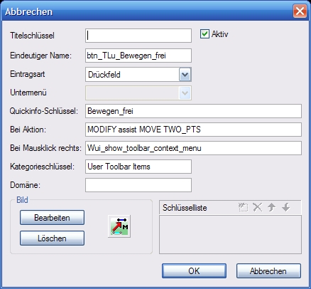

Bisher wurde mir schon sehr gut geholfen hier im Forum, ich hoffe das mir jemand bei meinem neuen Problem auch weiterhelfen kann. Da ich wenig bis keine Ahnung habe von der Makroprogrammierung hoffe ich das hier jemand eine Lösung weiß für folgende Probleme.
Ich möchte Makros schreiben die folgende Funktionen haben:
1.) Elemente als Kopie über 2 Punkte bewegen unter Berücksichtigung des Copiloten
2.) Elemente als Kopie frei bewegen unter Berücksichtigung des Copiloten
Die Makros möchte ich mir dann auf Icons legen um sie direkt anwählen zu können.
Kann mir jemand sagen wie die Makros aussehen könnten.
Vielen Dank.

Meinst du sowas?
DEFINE Kopieren_2pts
MODIFY Assistance DEL_OLD MOVE TWO_PTS
END_DEFINE
DEFINE Kopieren_frei
END_DEFINE

Wenn Du Icons kreirst (im WUI Modus) Kannst Du auch gleich die Zeilen MODIFY Assistance DEL_OLD MOVE TWO_PTS bzw. MODIFY Assistance DEL_OLD als Befehl hinterlegen.

Ich habe hier noch ein Tipp für dich. Im OSD kannst du jeden Befehl auch über die Tastatur eingeben. Dies ist dann das selbe, welches auch bei den Knöpfen oder Makros hinterlegt werden muss. Das Problem ist am Anfang ja meistens, dass man nicht weiss, wie diese Befehle heissen. Deshalb hier ein paar Varianten, um dies herauszufinden.
- mit der Win-Oberfläche Rechts-Klick auf den Befehl, Eigenschaften unter Ausführen steht dann der Befehl drin
- tippe HELP in die Befehlszeile und schliesse mit Enter ab, danach klicke auf deinen Befehl. Der Explorer sollte erscheinen und der gesuchte Befehl sollte rechts zu oberst stehen. Der Vorteil hier ist, dass hier die ganze Dokumentation zum Befehl steht, also was er macht und mit welchen weiteren Befehlen man in koppeln kann.
- lasse dir eine Trace-Datei mitschreiben (Forumsuche benutzen, sollte schon beschreiben sein). Die Zeichnet alle Schritte nacheinander auf, welche im OSD gemacht werden. Allerdings können diese schnell ein bisschen unübersichtlich werden, da zum Beispiel beim Öffnen einer Symbolliste (z.B. Erstellen 1) alle Schritte zum Erstellen der Liste auch mit dokumentiert werden.
- auf der ME10-Hompage findest du unter den Downloads das Handbuch ME10-Makroprogrammierung. Ich habe mir damit und mit den Forum auch mal vor ein paar Jahren das Programmieren selber beigebracht. Im Handbuch sind fast zuhinterst auch alle Befehle der damaligen Classic-Version auch aufgelistet.

Alles klar.
Habe mir einen neuen Befehl erzeugt und die Makros auf die Linke und Rechte Maustaste geschrieben. Zusätzlich noch ein neues Icon kreiert und mir den Button in meine Symbolleiste gezogen. Layout abgespeichert. Fertig!
Ist es jetzt möglich dieses Button (Befehlsfolge samt Icon) auch anderen Benutzern zur Verfügung zu stellen damit sie das in ihr eigenes Layout laden können.
Oder wie müßte man da sonst vorgehen.
Bei uns hat jeder sein eigenes Layout.

Layoutdatei mit Texteditor (z.B. Notepad++) öffnen, gewünschten Befehl (TOOLBAR_ITEM ...) kopieren und in andere Layoutdatei einfügen. Auf Durchnummerierung der Befehle (ADD_TO_TOOLBAR n) innerhalb der jeweiligen Toolbar achten.
