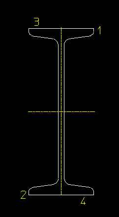

wie kann ich die Mittellinien an Stahlbauprofilen steuern?
Ich möchte z.B. ein IPE- Profil aus der Toolbox einfügen uns automatisch die Mittellinie in der Zeichnungsableitung darstellen. In allen bisherigen Versuchen wurde immer nur die unnötigen Mittellinien der Radien dargestellt.

Wenn du die Mittellinien manuell einfügst, dann geht das mit Symetrielinie. Im Bild sieht man, welche Linien nacheinander angeklickt werden müssen, damit die Linie auch durch das ganze Profil gehen.
[EDIT] Anhang vergessen  [EDIT]
