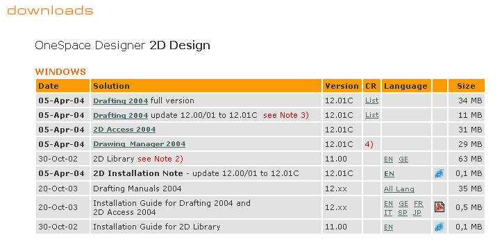

meine letzte "manuals" ist die 2002. Me10 ist bei mir im OSDM-Wartungsvertrag enthalten, seither habe ich keine komplette CD-Sammlung bekommen, sondern immer nur die entsprechenden Module.
Kann man das Manual nicht auch herunterladen?

erstellt am: 10. Mai. 2004 16:25    Editieren oder löschen Sie diesen Beitrag!  <-- editieren / zitieren -->   Antwort mit Zitat in Fett Antwort mit kursivem Zitat    Unities abgeben: 1 Unity (wenig hilfreich, aber dennoch)2 Unities3 Unities4 Unities5 Unities6 Unities7 Unities8 Unities9 Unities10 Unities Nur für wenk 10 Unities + Antwort hilfreich
Hallo Manfred,
wenn Du Zugang zur CC-Partnerseite "sip.cocreate.com" hast (& den solltest Du haben, wenn Du einen Wartungsvertrag hast; sonst bekomst Du ihn von Deinem OSDD-Lieferanten), dann kannst Du auf der download-Seite die ganzen Manuals runterladen - macht halt ca. 35 Mb!
Hannes

erstellt am: 10. Mai. 2004 17:52    Editieren oder löschen Sie diesen Beitrag!  <-- editieren / zitieren -->   Antwort mit Zitat in Fett Antwort mit kursivem Zitat    Unities abgeben: 1 Unity (wenig hilfreich, aber dennoch)2 Unities3 Unities4 Unities5 Unities6 Unities7 Unities8 Unities9 Unities10 Unities
Hallo Hannes,
ja den Zugang hab ich. Dann werd ich das gleich mal runterladen.
Vielen Dank.
