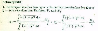

Als Draufgabe noch die ganz allgemeine Formel für den Linienschwerpunkt einer Kurve y=f(x) in der angeschlossenen JPG-Datei (ist mit Integralen).
Übrigens: Der Linienschwerpunkt ist beim Stanzen der resultierende Kraftangriffspunkt, wo das Werkzeug nicht verkantet.
