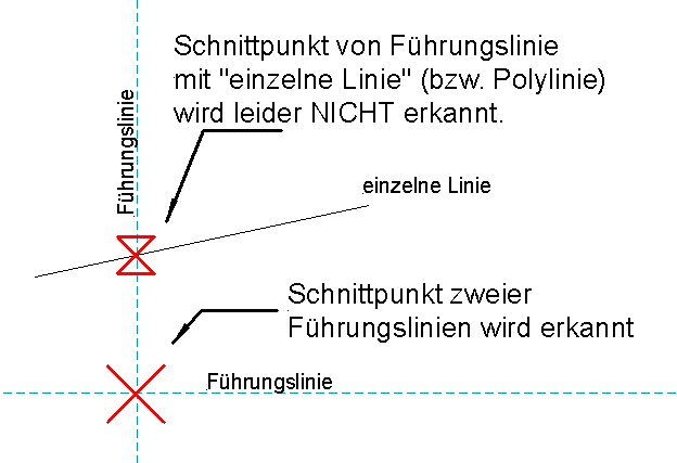

1. (Siehe Anlage Schnittpunkt.png). Führungslinien (Hilfslinien) haben anscheinend grundsätzlich die Fangeigenschaft "nächster Punkt", auch wenn "Fang - nächster Punkt" deaktiviert ist. Das stört ungemein, da deshalb ein Schnittpunkt einer Führungslinie mit einer einzelnen Linie, bzw. Polylinie nicht erkannt wird. Nur Schnittpunkte zweier Führungslinien werden korrekt angezeigt. Gibt es eine Möglichkeit die Fangeigenschaft "nächster Punkt" der Führungslinien abzuschalten?

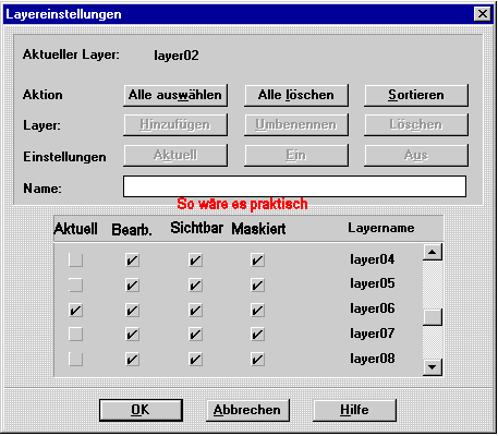

2. (Siehe Anlage Layer.png) Die Layerverwaltung in AS8 ist m.E. ungeschickt gelöst. Es fehlt eine tabellarische Darstellung in der zumindest die Eigenschaften "sichtbar", "bearbeitbar", "Hintergrund", "maskiert" an- und abgeklickt werden können, ähnlich wie in AS2. Zusätzlich wird die Funktion "Alle ja" "Alle nein" benötigt, um zB. alle Layer gleichzeitig an- bzw. auszuschalten. Nur um 20 Layer einzuschalten muss 80 (!) mal geklickt werden - nervig. Gibt es eine verbesserte Eingabemöglichkeit = weniger Klicken, die ich nicht gefunden habe?

Mit den Führungslinien hast Du leider recht. Das mit den Schnittpunkten und eine parallel versetzte Hilfslinie wären unbeding notwendig damit man mit den Hilfslinien auch was anfangen kann!
Das mit den Layern stimmt nicht so ganz. Ich gebe zu, so eine Liste wäre nicht schlecht. Aber Du kannst auch jetzt schon mehrere Layer markieren und ihnen dann dann eine gemeinsammes Attribut zuweisen.
