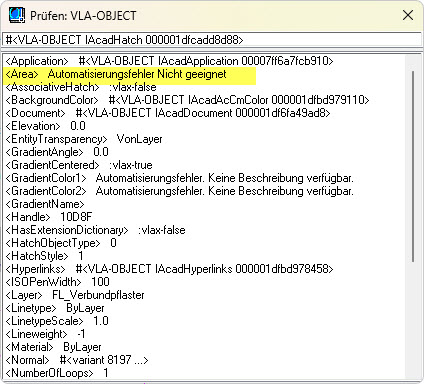

erstellt am: 20. Mai. 2026 10:11    Editieren oder löschen Sie diesen Beitrag!  <-- editieren / zitieren -->   Antwort mit Zitat in Fett Antwort mit kursivem Zitat    Unities abgeben: 1 Unity (wenig hilfreich, aber dennoch)2 Unities3 Unities4 Unities5 Unities6 Unities7 Unities8 Unities9 Unities10 Unities Nur für Helmi3000 10 Unities + Antwort hilfreich
Hallo archtools,
kleine Anmerkung:
bei Deiner Funktion getarea würde ich bei ungültigen 'area-Eigenschaften aber nicht einfach 0.0 zurückgeben, sondern die betreffenden Schraffur in ein SelectionSet packen.
Dann können die Flächen abschließend z.B. mit sssetfirst selektiert werden und eine Info an den Benutzer ausgegeben werden, dass die Flächensumme falsch ist.
Ich habe gerade wieder ein aktuelles Beispiel: in AutoCAD 2021 ist die Flächeneigenschaft fehlerhaft, in BricsCAD ist alles ok.
viele Grüße

erstellt am: 20. Mai. 2026 10:29    Editieren oder löschen Sie diesen Beitrag!  <-- editieren / zitieren -->   Antwort mit Zitat in Fett Antwort mit kursivem Zitat    Unities abgeben: 1 Unity (wenig hilfreich, aber dennoch)2 Unities3 Unities4 Unities5 Unities6 Unities7 Unities8 Unities9 Unities10 Unities Nur für Helmi3000 10 Unities + Antwort hilfreich
Original erstellt von joern bosse:
Hallo archtools,
kleine Anmerkung:
Es MUSS 0.0 zurück gegeben werden, weil Du sonst aus der Ergebnisliste nicht mit (apply '+ ...) die Summe bilden kannst. Die Prüfung auf korrekte Objektwahl sollte im Vorfeld geschehen, und nicht erst innerhalb der GETAREA Funktion. Zwei Gründe dafür: erstens Performance, zweitens Allgemeingültigkeit bei späteren Erweiterungen.
Wie ich schon geschrieben habe, würde man die Funktion GETAREA im Lauf der Zeit immer weiter aufbohren. Man würde auch die Flächen aller möglichen CURVE-Entities mit ausgeben, voN Regionen uswusuf.. Und man würde als Arguemnt nicht nur einen Entity- oder Objektnamen zulassen, sondern auch eine Liste mit solchen und sogar ein Pickset. Damit würde die aufrufende Funktion noch einfacher und zugleich allgemeingültiger werden.

erstellt am: 20. Mai. 2026 11:13    Editieren oder löschen Sie diesen Beitrag!  <-- editieren / zitieren -->   Antwort mit Zitat in Fett Antwort mit kursivem Zitat    Unities abgeben: 1 Unity (wenig hilfreich, aber dennoch)2 Unities3 Unities4 Unities5 Unities6 Unities7 Unities8 Unities9 Unities10 Unities Nur für Helmi3000 10 Unities + Antwort hilfreich
Es MUSS 0.0 zurück gegeben werden, weil Du sonst aus der Ergebnisliste ...
Da hast Du sicherlich recht, aber wenn ich sage, es MUSS auf die fehlerhaften Flächen hingewiesen werden, dann ist das auch richtig. Eine falsche Flächensumme nützt ja keinem was.
Bei meiner fehlerhaften Fläche muss ich die Prüfung zudem wie folgt gestalten, weil die Eigenschaft 'area zwar vorhanden ist, aber der Wert trotzdem fehlerhaft ist:
Code:
(if(and
    (vlax-property-available-p vla-obj 'area)
      (not(vl-catch-all-error-p
          (vl-catch-all-apply 'vla-get-area
                  (list vla-obj))))
Ein Bild zu meinen Schraffureigenschaften mit fehlerhafter Fläche habe ich beigefügt.
viele Grüße
Jörn
bosse-engineering.com

erstellt am: 20. Mai. 2026 12:35    Editieren oder löschen Sie diesen Beitrag!  <-- editieren / zitieren -->   Antwort mit Zitat in Fett Antwort mit kursivem Zitat    Unities abgeben: 1 Unity (wenig hilfreich, aber dennoch)2 Unities3 Unities4 Unities5 Unities6 Unities7 Unities8 Unities9 Unities10 Unities Nur für Helmi3000 10 Unities + Antwort hilfreich
Wie gesagt: sowas sollte in der aufrufenden Funktion geprüft werden. Es sollte aber nicht zu einem Programmabbruch führen. GETAREA darf dann für ein Entity ohne Fläche gerne NIL zurück geben, und dann kann das eben in der aufrufenden Funktion vor der Weiterverarbeitung geprüft werden.
Solche Prüfungen würd ich schon aus Performancegründen nie in die Bibliotheksfunktionen legen.
