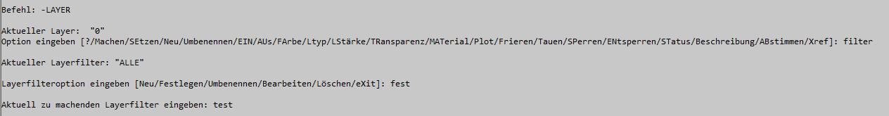

wenn du dir keinen Beispielcode im www ansehen möchtest,
dann kannst du auch einen AutoCAD-Befehl nutzen, wenn du den
in eine Command-Anweisung packst, dann sollte es dir ja ausreichen.
Leider ist die Option FILTER im Befehl -LAYER nicht dokumentiert, sie ist aber da und funktioniert

Original erstellt von cadffm:

Ergänzend zu der Option Filter des -Layerbefehls, weil ich mich daran erinnert habe dass es etwas tricky sein kann um auf die Syntax zu stoßen,
hier mal ein Eigenschaftenfilter mit einfachem Namenfilter erstellt:
Code:
Befehl: -LA
-LAYER
Aktueller Layer:  "0"
Option eingeben [?/Machen/SEtzen/Neu/Umbenennen/EIn/AUs/FArbe/Ltyp/LStärke/TRansparenz/MATerial/Plot/FRieren/TAuen/SPerren/ENtsperren/STatus/Beschreibung/ABstimmen]: filter
Layerfilteroption eingeben [Neu/Festlegen/Umbenennen/Bearbeiten/Löschen/eXit]: n
Layerfiltertyp auswählen [Gruppe/Eigenschaften]: e
Übergeordneten Layerfilter eingeben <Alle>:
Eigenschaftenfilterdefinition eingeben: NAME=="2*"
Name für Layerfilter eingeben: Wow
Aktueller Layerfilter: "Wow"
Befehl:

erstellt am: 05. Dez. 2025 09:35    Editieren oder löschen Sie diesen Beitrag!  <-- editieren / zitieren -->   Antwort mit Zitat in Fett Antwort mit kursivem Zitat    Unities abgeben: 1 Unity (wenig hilfreich, aber dennoch)2 Unities3 Unities4 Unities5 Unities6 Unities7 Unities8 Unities9 Unities10 Unities Nur für Code Kian 10 Unities + Antwort hilfreich
so sieht das aus
