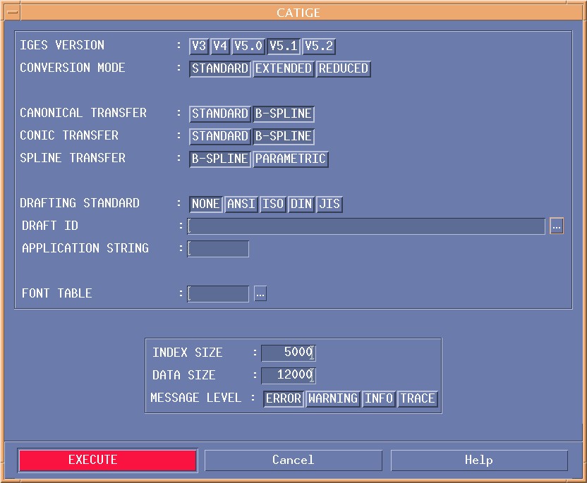

loslimbo
Senior Engineer Engine
Sehen Sie sich das Profil von loslimbo an!   Senden Sie eine Private Message an loslimbo  Schreiben Sie einen Gästebucheintrag für loslimbo
Beiträge: 57
Registriert: 25.06.2003
Catia V4.2.2, V4.2.4, V5.10
erstellt am: 23. Apr. 2004 14:40    Editieren oder löschen Sie diesen Beitrag!  <-- editieren / zitieren -->   Antwort mit Zitat in Fett Antwort mit kursivem Zitat    Unities abgeben: 1 Unity (wenig hilfreich, aber dennoch)2 Unities3 Unities4 Unities5 Unities6 Unities7 Unities8 Unities9 Unities10 Unities Nur für billardwolle 10 Unities + Antwort hilfreich
Original erstellt von billardwolle:
Hallöchen allerseits,
bin gerade dabei, ein file (enthält ein Solide) in igs zu wandeln.
Am Ende kommt aber nichts heraus.
Das igs-file ist 3KB gross.
Kann mir jemand helfen???
Gruß Wolfgang
Sehe bild bei diesen Beitrag....
versuch das mal....
