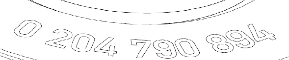

ich möchte gerne eine gebogenen Schriftzug / geschwungenen Text in ein Catia Part einfügen. Dieser soll an einem definierten Radius/Durchmesser entlang laufen. Im Anhang ist noch ein Bild aus einer Zeichnung wie der Text circa aussehen soll. Wie mache ich das?

Catia kann das leider nicht direkt.
Du hast meiner Ansicht nach folgende Möglichkeiten:
- Zusatztools für Gravuren können das teilweise
- für Text entlang eines Kreisbogens hat mal jemand ein Makro verfasst
- Text in einem externen Programm (zB Inkscape) erstellen und über ein Austauschformat in Catia importieren

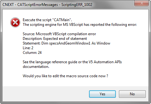

ich habe es mit folgendem Makro versucht:

Leider kommt immer die Fehlermeldung wie in dem Bild zu sehen. Was muss ich ändern?

Wahrscheinlich musst du nur das Makro als "CATScript" abspeichern und nicht als "CATvbs".
Das Makro erzeugt in der aktuellen Ansicht der Zeichnung den Text. Die Konfiguration (Position, Schrifthöhe, Ausrichtung, Text) muss du alles im Code anpassen.

es funktioniert jetzt alles. Danke für eure Hilfe. Sogar beide Makros.
