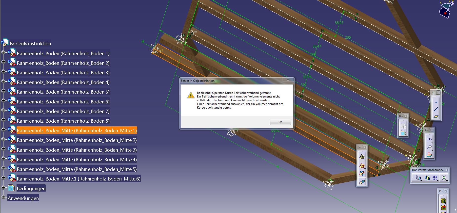

Guten Abend,
ich bin neu hier in eurem Forum und benötige bitte eure Hilfe. Ich fange gerade erst wieder an, mich mit Catia zu beschäftigen und komme an einer Stelle nicht weiter (ich nutze Catia V5 R21).
Ich habe eine Baugruppe aus mehreren Einzelteilen zusammengesetzt. Nun möchte ich die überstehenden Balken (siehe Screenshot) lediglich kürzen. Ich habe diverse Dinge versucht, gegoogelt ohne Ende, jedoch leider nichts gefunden. Kann mir jemand von euch sagen, wie ich am besten vorgehen könnte? Die überstehenden Balken sollen innen am Rahmen des Oktaeders abschließen. Vielleicht gibt es auch eine Funkion, bei der die Länge der Querbalken nicht definiert ist und sich diese automatisch aus bestimmen Bedingungen ergibt?
Vielen Dank schon mal im Voraus!

@ me23: Genau an sowas hatte ich gedacht, nur leider bekomme ich da immer eine Fehlermeldung (siehe Screenshot).
@ Vespafahrer: Also alle Balken, die dort zu sehen sind, sind Parts. Diese habe ich dann nach und nach alle zu einem Produkt zusammen gefügt.
Also wenn ich es richtig verstehe, könnte man die überstehenden Balken entweder abtrennen oder wie me23 vorgeschlagen hat, den Balken innerhalb des Oktaeders begrenzen. Beides würde ich gerne erlernen

Hi claasmate.
Ist nicht trivial, was du da vorhast und für den Anfang ein sportliches Unterfangen.
Fangen wir mal an: So wie du es gerade machst geht es nicht!
Laut deinem Baum hast du nur ein "Rahmenholz_Boden_Mitte", welches du mehrmals verbaust. Also ein und deselben!!
Änderst du an einer der Kopien etwas, wird diese Änderung SOFORT in die anderen Kopien mitgezogen, was bei dir falsch wäre.
Bei deinem Modell wird jedes Bodenholz anders aussehen müssen (ok, vielleicht das ein oder andere kann man wiederverwenden...)
Also brauchst du für jedes Holz ein eigenes neues Part! Vielleicht hilft das schonmal weiter,
gruß, Tom

Doch, das geht! Aber du brauchst halt mehrere unterschiedliche! nach deinem ersten bild hast du nur immer ein und deselben verbaut!
gruß, Tom

Du kannst vermutlich (ich mach nie solche Assembly-Operationen) nicht einfach 'Strebe_1.CATPart' fuenfmal verbauen, Du brauchst 'Strebe_1.CATPart' bis 'Strebe_5.CATpart'
Das waere zumindest eine einfache Erklaerung, so von der Logik her betrachtet.
Du musst also das Part unter mehreren Dateinamen speichern und jedes nur einmal, an seiner jeweiligen Position, verbauen. Das duerfte Tom gemeint haben.
