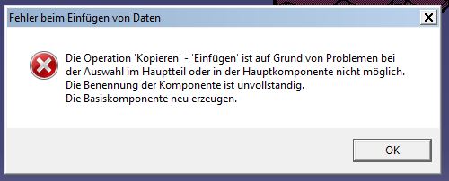

Hallo Forum,
ich habe seit R24 Probleme mit kopieren und einfügen von Bodies.
Fehlermeldung siehe Anhang.

du bist nicht der Erste mit diesem Problem, allerdings der Erste mit deutscher Fehlermeldung.
Schau mal hier oder hier vorbei.
Kurz: Irgendwo im Datensatz versteckt sich ein Feature das nicht ganz so sauber ist, wie es evtl. aussieht. Oft ein Split oder Trim.
Etwas wo beispielsweise 2 Flächen direkt aufeinander lagen, leicht überlappten o.ä.
Was unter R19 noch stabil lief fällt einem jetzt unter R24 auf die Füße. Kenne ich auch.
Für dich bedeutet das: Fehler suchen, sauber nachkonstruieren. Tut mir leid.

Hallo Starbirth,
ja leider ist die R24 höchst empfindlich. Sobald man den "Fehler" gefunden hat, funktioniert es dann. Ist halt manchmal eine Suche im Heuhaufen, da man nie weiß, was CATIA mal wieder stört.
Ach ja: Auch wenn die Fehlermeldung in deutsch ist - so sagt sie genauso wenig über die Art des Fehler aus.  Umständlicher kann man es nicht beschreiben.
