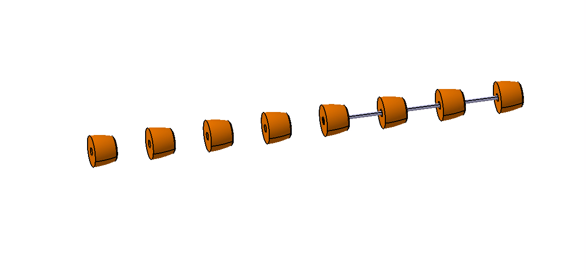

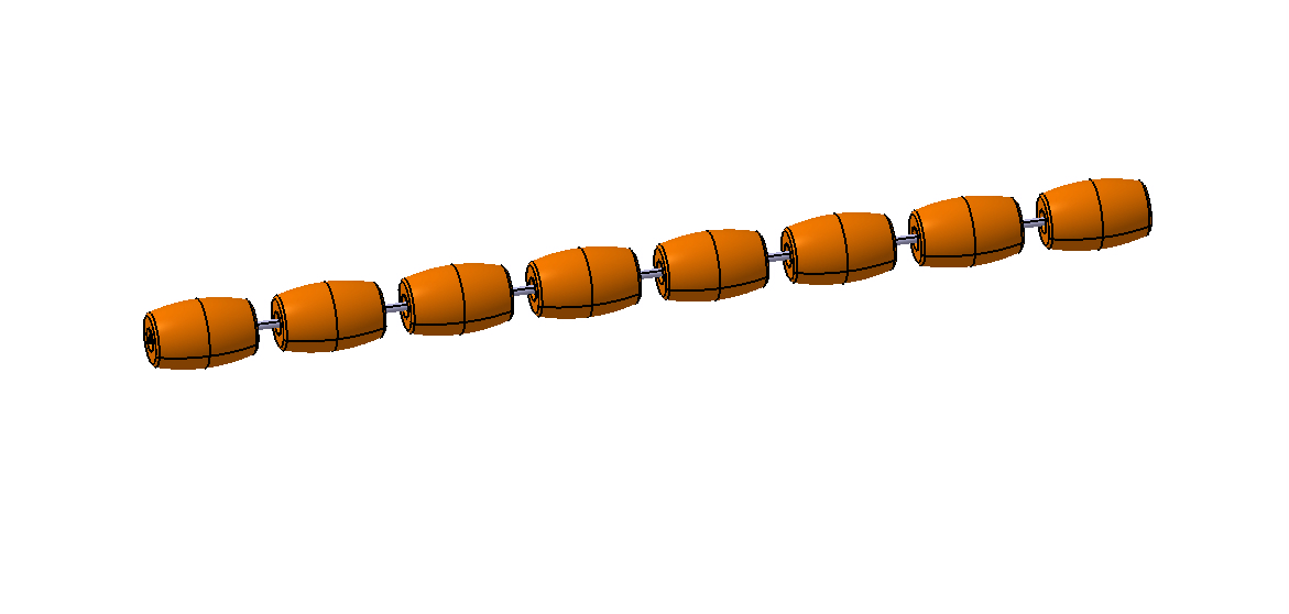

kann mit bitte jemand kurz weiterhelfen.
Anbei eine einfache Kette.
Die Kette besteht aus einer Schnur und 8 Kugeln. Bei den Kugeln handelt es sich um 1 Part, welches 8 mal in das Assembly eingefügt wird. Ich habe ein weiteres Assembly, bei welchem viele dieser Ketten eingebaut sind.
Mein Problem ist nun, dass ich die Ketten über "trennen" exakt in der Mitte trennen möchte. Wenn die Trennlinie mittig in den Kugeln liegt, werden alle Kugeln in der Mitte getrennt. Wenn die Trennlinie zwischen den Kugeln liegt, werden die Kugeln komplett entfernt.
Wie muss ich vorgehen, dass die Kette tatsächlich in der Mitte geteilt wird? Sprich die hälfte der Kugeln verschwindet auf der einen Seite, die Kugeln auf der anderen Seite bleiben erhalten?
Eventuell wäre eine Lösung, dass Assembly als Part zu speichern, wenn das geht. Jedoch selbst wenn ich es als stp speichere und wieder öffne, ist das Ergebnis das selbe.
Vielen Dank

Ich habe in der Suche zuvor folgende Lösung gefunden:
http://ww3.cad.de/foren/ubb/Forum139/HTML/000343.shtml
Sprich im Assembly alles Bauteile in einem Part zusammenbauen und als Part zu speichern.
Ich hoffe jedoch, dass es irgendwie auch einfacher geht ohne neue Bauteile anzulegen.

Hallo Beile,
ich würde ein neues Part erstellen und dort alle Teile der Kette über "Hinzufügen" zusammen boolen. Dabei "Verknüpfung beibehalten" bestätigen. (evtl. vorher den Schalter in Tools/Optionen setzen.)
So erhältst Due ein Teil, das Du nach Belieben weiter bearbeiten kannst.
Wenn sich an dem Faden oder an den Perlen etwas ändert, verlangt auch das neue Part eine Aktualisierung.
Jochen
