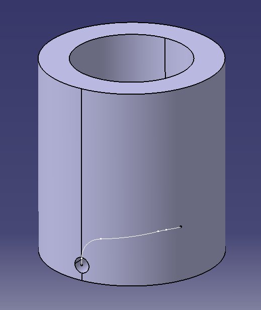

könnt ihr mir bitte auf die Sprünge helfen wie ich die Fräskontur, ähnlich eines Bajonettverschluss konstruiert bekomme?
Ich habe an einem Rohrstück auf der Aussenseite eine Linie, die senkrecht nach oben geht und dann etwas schräg und erst dann geht es in die horizontale über. Nun möchte ich immer senkrecht zur Rohrachse entlang der Linie eine Nut rein machen. Wie erstelle ich diese?

Hallo Bernd,
danke für deine Antwort. Ich hatte den Beitrag bereits gelesen, der hat mir aber leider nicht geholfen weil ich dabei genau das Problem habe wie Sterreo schon geschrieben hatte.
Zitat Sterreo
"Die Fläche müßte zum einen stets 90° zur Hüllfläche sein und gleichzeitig immer auf die Mittelachse zeigen. Und genau dass ist das Problem, da Catia anscheinend nur das eine, oder das andere kann..."
Die Fläche am Mantel mit Translation bringe ich noch hin. Wenn ich diese aber abziehe, dann ist diese nicht senkrecht zur Mittelachse, sondern nur zur Fläche. Das ist aber nicht das was ich brauche weil ja der Fräser von der Drehmaschine stets senkrecht zur Mittelachse steht.

IMHO war genau dass der Denkfehler von Sterro.
Wie soll die Kontur gefräst werden? Wie sieht das Gegenstück das in der Bahn läuft aus?
Vermutlich muss nur die Fräserachsenbahn durch die Mittelachse des Zylinders gehen.

während ich gerade deine Fragen beantworten wollte ist mir ein Licht aufgegangen. Mein Fehler war, dass ich die Fläche auf den Mantel gezeichnet hatte und diese dann quasi zur Mittelachse hin "durchfräsen" wollte im 3D. Dann habe ich deine Beschreibung noch mal gelesen und  bemerkt, dass ich nicht am Matel zeichnen muss sondern quer dazu, also eine Fläche die den Mantel schneidet. Von dieser dann die Offset machen und abziehen. Und schon gehts!!
