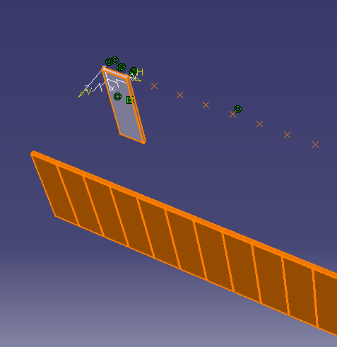

ich lese hier bereits einige Zeit mit und konnte dadurch auch meine Fragen immer klären. Nun stehe ich aber vor einem (hoffentich) kleinen Problem.
Mittels Design Table und unterschiedlichen Configurations kann ich unterschiedich große Varianten meiner Assy erstellen.
In der Assembly gibt es je nach Größe eine variable Anzahl Rippen. Da die Rippen aus mehreren Parts bestehen befinden diese sich in einer separaten Assembly.
Gibt es eine Möglichkeit in Catia V5 R19 mittels Parameter eine variable Anzahl Parts einzufügen?

Verstehe ich es richtig, dass du eine Ein Muster erstellen möchtest mit einer variablen Anzahl von identischen Baugruppen?
Sollte dies so ist, kannst du in einem Steuerpart ein Muster aus z.B. Punkten erzeugen, die als Representant deiner Instanzen steht. Die Anzahl dieses Musters kannst du über einen Parameter (Konstruktionstabelle) steuern.
In der Baugruppe, in der dann auch dieses Steuerteil natürlich enthalten sein muss, Positionierst du die zu Musternde Baugruppe auf das zuvor gemusterte Element. Dann in der Baugruppe "Reuse Pattern" verwenden. die Baugruppenanzahl und die Musterung bezieht sich dann dauerhaft auf das Steuerpart.

vielen Dank für die schnelle Hilfe. Ja, Du hast richtig verstanden. Ich hatte bei der Umsetzung zwar einige Schwierigkeiten und ich muss mich mit dem reuse pattern noch auseinandersetzen (die contraints werden nicht richtig gesetzt), aber grundlegend funktioniert es schon mal so wie gewünscht.
Vielleicht kannst Du mir aber noch bei einer Fehlermeldung helfen. Wenn ich testweise die Anzahl der Rippen mittels Configuration erhöhe oder verringere erscheint folgende Fehlermeldung, obwohl alle Instanzen korrekt erzeugt werden.
"Assembly Pattern
One of inputs of the Assembly Feature Pattern is unavailable:
Initial product to duplicate is missing"
Die erste Rippe ist ja aber im Assy enthalten und wird / wurde nicht gelöscht oder sonst wie angefasst.

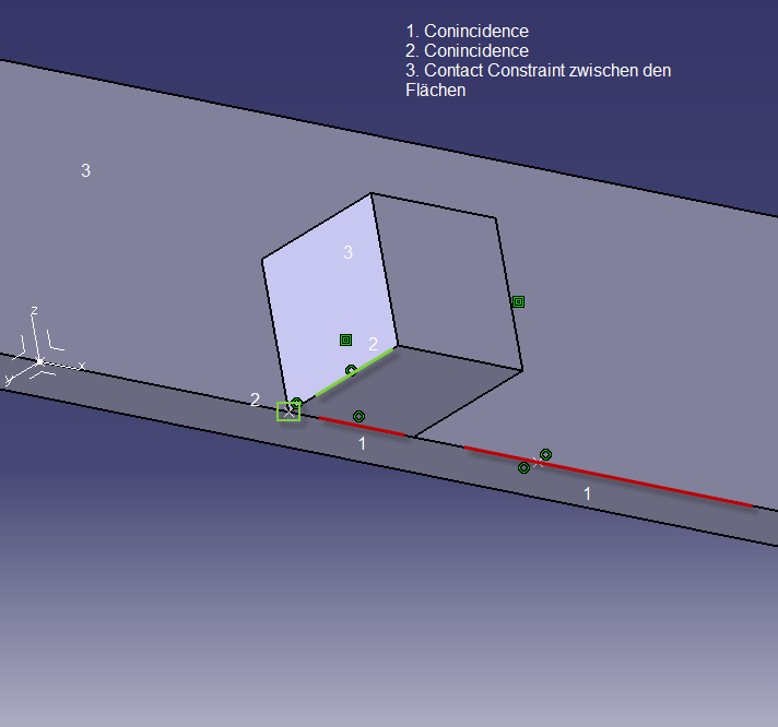

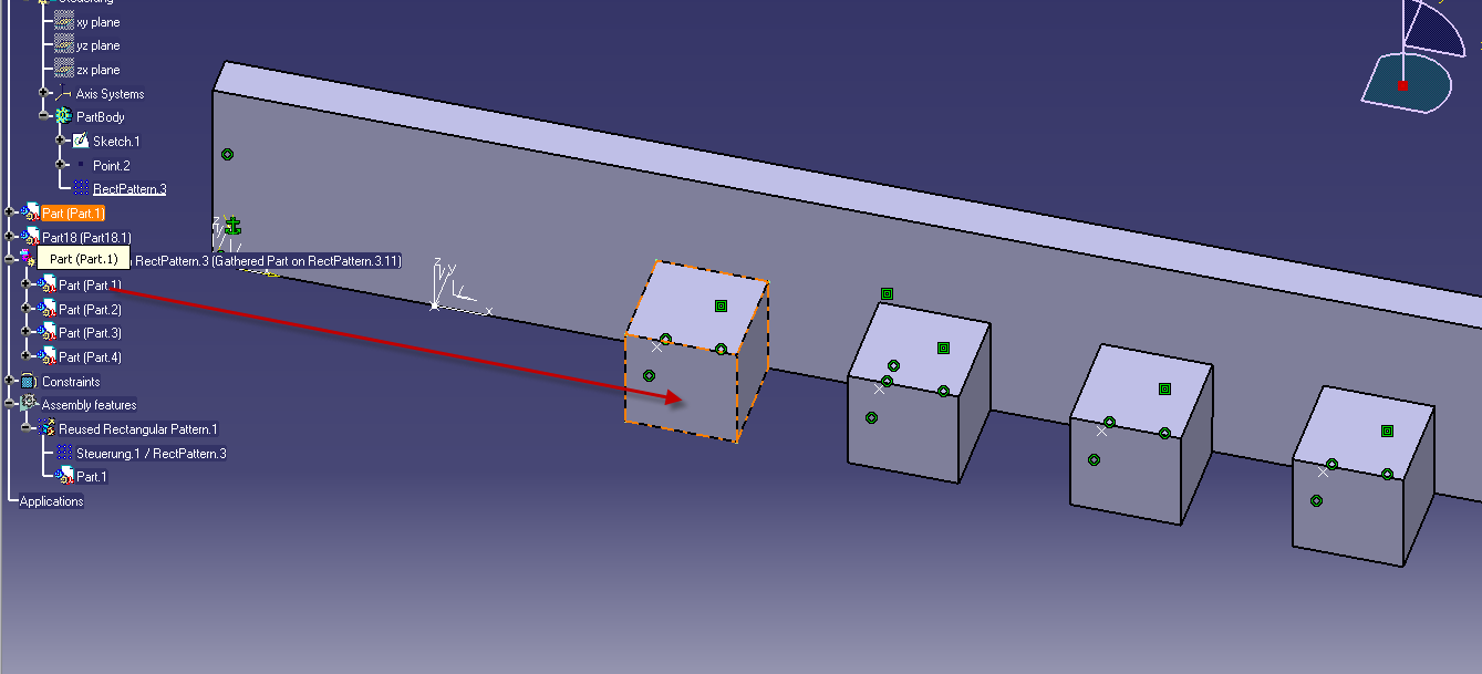

Ich habe kein physikalisches Objekt mit Bohrungen entlang derer ich meine Rippen positionieren kann. Deshalb das GSD pattern, wie es mir hier ja auch bereits empfohlen wurde.
There is no constraint between geometrical elements of the pattern "RectPattern.1" and the component to be instatiated [...]
We recommend you to create at least one constraint linking the component to be instatiated and the seected pattern
Diese Fehlermeldung macht mir das Leben schwer.
Ich habe nochmal experimentiert.
Wenn ich Das Part im Assy coincidence mit dem ersten gepatterten Punkt setze (das ist es ja was Catia will). Siehe Bild 1.
Hier kann ich zwar nun die Abhängigkeiten mit erstellen lassen. Da die anderen Abhängigkeiten allerdings auf dem Achsensystem sitzen, liegen die gepatterten Objekte alle übereinander. Auch soweit logisch, wenn ich es mit dem Achsensystem verbinde. Weiterhin liegt das erste gepatterte Part aber auch vor dem Ursprungspart, was ich mir nicht erklären kann.
Jetzt möchte ich natürlich die Abhängigkeiten mit erstellen lassen. Darum ging es ja schließlich die ganze Zeit.
Siehe Bild 2. Dafür habe ich nun noch ein weiteres Part erstellt, entlang dessen Fläche das Part positioniert werden soll.
Siehe Bild 3 für die Abhängigkeiten. Hier habe ich zwar nun alle Abhängigkeiten mit gepattert, sodass das Assy keine DOFs mehr besitzt, allerdings liegen nun das Ursprungspart sowie das erste gepatterte Part übereinander.

Die gemusterten Exemplare haben keine Bedingungen (nur die relative Positionen über die Musterdefinition) somit auch den Freiheitsgrad 6 (da nur die Bedingungen ausgewertet werden und nicht die Musterdefinition). Ist aber kein Problem da diese Exemplare über das Muster "fixiert" sind.

Hallo Bernd,
ich habe da trotzdem Bauchschmerzen mit. Mir wäre es lieber, wenn die gepatterten Elemente keine DOFs mehr hätte.
Wenn es aber nicht möglich ist, dann muss ich damit wohl leben.
Daniel

Hallo Daniel,
Deine Bauchschmerzen sind unbegründet Ja ich weiß ich wiederhole mich.
Das mit dem "damit leben müssen" sehe ich nicht so. Du hast damit eine saubere Lösung die wir schon seit Jahren ohne Probleme nutzen.
Also nicht über Catia jammern und in Schönheit sterben, sondern das System so prostituieren das es für dich eine saubere Lösung und das beste Ergebnis ist.
Das macht den guten Konstrukteur einfach halt aus.
Ach übrigens, warum setzt du die Einzelnen Plane´s von den Achsensystemen Coincedence und nicht direkt das Achsensystem.
1. Du sparst Zeit bei der Erstellung.
2. Sind deine Constrainst viel übersichtlicher
Gruß Uwe
Weil ich hier einfach alles mögliche ausprobiert habe.
