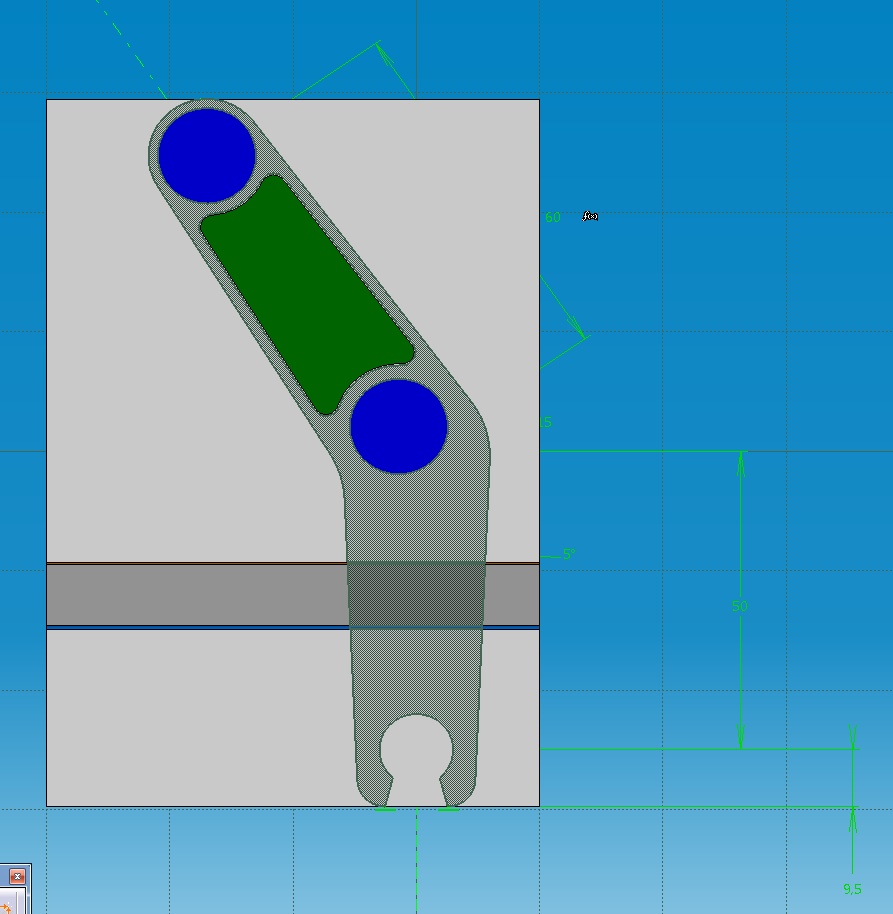

Hallo Forum!
ich hatte die Frage schon einmal unter Catia-Allgemein gepostet http://ww3.cad.de/foren/ubb/Forum133/HTML/010324.shtml ,vielleicht ist ja hier jemand dabei, der mir da helfen kann:

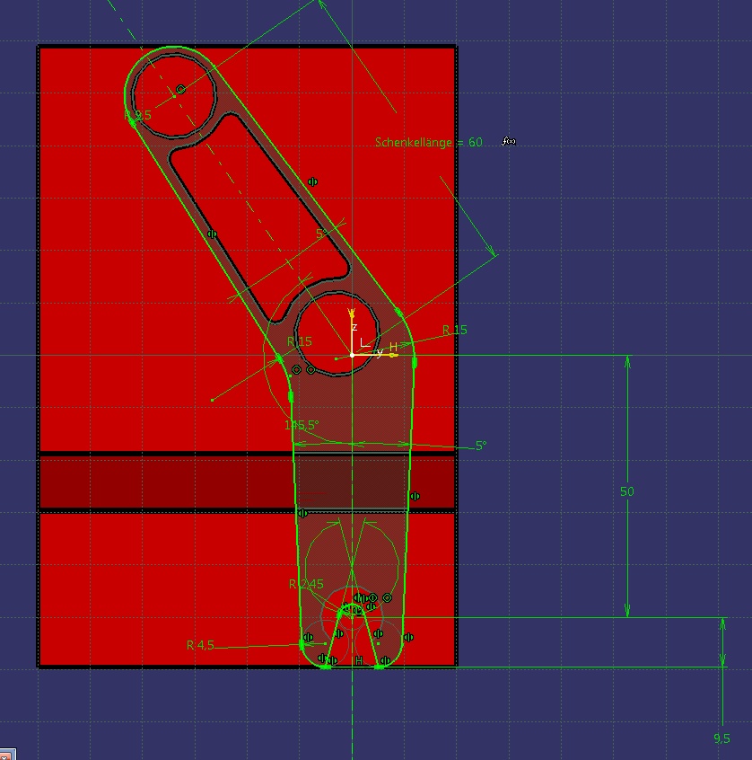

Wenn ich in der VW-Umgebung im Skizzierer bin und Linien, Maße etc. teilweise von Geometrie "verdeckt" sind, kann ich diese nicht mehr sehen.
Wenn ich das ganze aber in der Standardumgebung anschaue, paßt alles.
Also kann es wohl nicht am Grafiktreiber liegen.
Ich habe fast nichts in den Optionen verstellt und auch ein Vergleich mit den Optionen in der Standardumgebung brachte mir keine Hinweise.
Wie kann ich das so einstellen, dass ich alle Linien, Maße, Constraints ordentlich sehe wie in der Standardumgebung?
Vielen Dank für alle Ratschläge
Stefan

Versuch es mal mit:
Tools -> Optionen -> Allgemein -> Anzeige -> Darstellung -> Tiefenanzeige: Alle Elemente mit Z-Puffer anzeigen deaktivieren

Danke, so einfach war es!
Ein 10er für die schnelle Antwort, und nen 9er noch dazu, weil es geht und einfach war.
