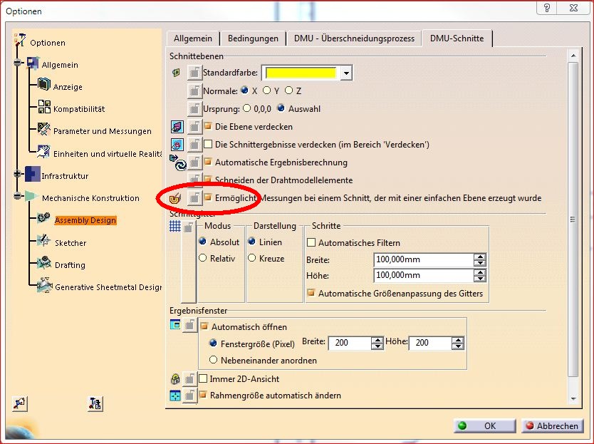

Original erstellt von saturn1975:
habe einen Volumenkörper vorliegen, welcher im Schnitt aber nur als Hülle dargestellt wird.
Wemm es wirklich ein Volumenkörper ist, setz mal da ein Häkchen (s. Bild).
Das ist eine sehr gut versteckte und unpassend beschriebene Funktion. Is halt Catia
