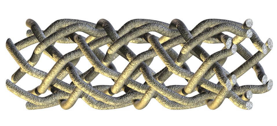

Hallo Zusammen,
ich habe heute den ganzen lieben langen Tag versucht in Catia im "Generetiv shape Design" verflochtene Helices wie im Anhang zu erstellen. Leider erfolglos
Ich habs vor allem so versucht einen Spline in Sinus Form mit einem Helix zu überlagern...
Hat jemand eine Idee wie ich das machen könnte?
Die Helices sollten sicht nicht berühren da das Modell in einem 3D Drucker hergestellt werden soll.

Willkommen im Forum. Bitte Systeminfo ausfüllen.
Das ist eine interessante Aufgabe, schon etwas anspruchsvoller.
Ich würde so vorgehen:
- Helix erzeugen
- Translationsfläche als Stützfläche entlang aus der Helix erzeugen
- Konstruktionsregel zum Erzeugen er Sinuswelle erstellen
- mit "Paralelle Kurve" die geschwungene  Kurve erstellen
- mit Translationsfläche und geeigneten Methoden zur Vervielfältigung das Geflecht erstellen
EDIT: Für den 3D-Druck sollten sich doch die Fasern berühren, sonst fällt das Teil doch auseinander.

Wow super bin begeistert!
So schnell eine perfekte Antwort. War genau was ich gebracht habe...
Die Fasern sollten sich nicht berühren um eine möglichst große Bewegungsfreiheit im endgültigen Modell zu haben. Damit die nicht auseinanderfallen werden noch Zischensegmente eingesetzt.
Vielen Dank für die super Antwort!
