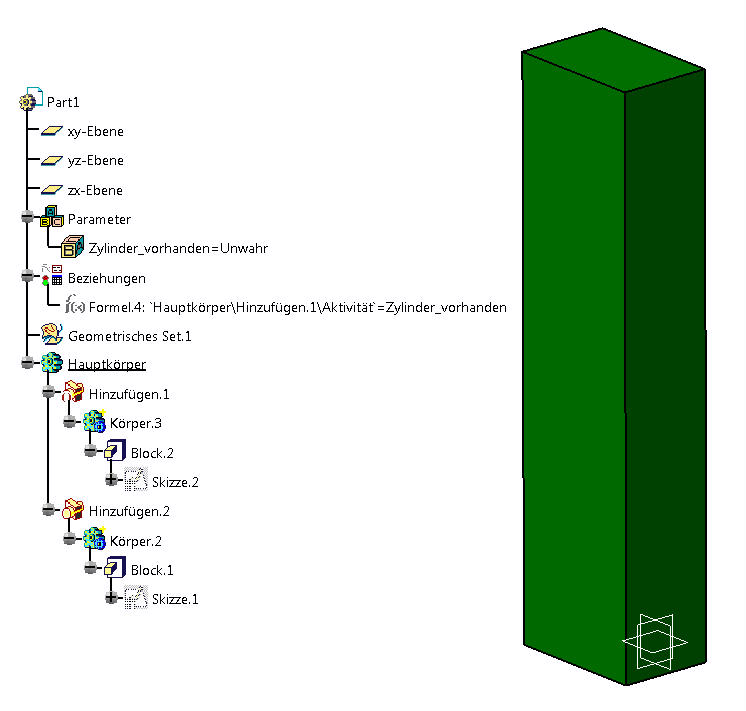

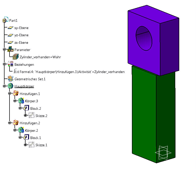

Nicht so ganz einfach in der Beschreibung, ich gebe mein Bestes, Rückfragen werden gernstens beantwortet.
Ich will ein Part erzeugen, in dem mehrere (mindestens 2) Partbodies enthalten sind.
Die Existenz (Aktivität) von einem Partbody soll über einen Parameter gesteuert werden (das habe ich auch schon hinbekommen Formel Aktivität = wahr/unwahr). Wenn dieser Körper allerdings nicht existent, also nicht aktiv ist, so soll der andere Körper dafür größer sein.
Um sich eine bessere Vorstellung zu schaffen ein Beispiel, vielleicht gibt es auch eine ganz andere Lösung.
Angenommen, beim Brückenbau werden immer die gleichen Pfeilertypen verwendet, nämlich volle Rechteckprofile.
Ist allerdings die Belastung der Brücke gering, so kann statt einem großen Rechteckpfeiler ein kürzerer verwendet werden und auf diesen wird dann das billigere Sonderprofil aufgebaut.
Parameter 1: Brücken-Durchfahrtshöhe = 121
Parameter 2: Traglast der Brücke = 18 Tonnen
Bedingungsabfrage= wenn Traglast der Brücke < 19,99 Tonnen
dann Aktivität Sonderpfeiler = wahr
dann Baulänge_Grundpfeiler = Brücken-Durchfahrtshöhe - Sonderpfeilerhöhe
sonst
Aktitvät_Sonderpfeiler = unwahr
Unserer Ansicht nach lohnt der Aufbau mit Produkt & Einzelteilen nicht, wir stecken lieber alles in ein Part; ich lasse mich aber gern eines besseren belehren.

erstellt am: 16. Jul. 2012 08:10    Editieren oder löschen Sie diesen Beitrag!  <-- editieren / zitieren -->   Antwort mit Zitat in Fett Antwort mit kursivem Zitat    Unities abgeben: 1 Unity (wenig hilfreich, aber dennoch)2 Unities3 Unities4 Unities5 Unities6 Unities7 Unities8 Unities9 Unities10 Unities
ich denke du hast dich nur verschrieben. 2 Partbodies in einem Part funktioniert nicht.
Äh, doch, sieht man ja in den Bildern von mir.
Ein Teil ("Part") mit verschiedenen Körpern ("Partbodies").
Alle Partbodies (oder Körper) werden in meinem Beispiel mit booleschen Operationen zusammengebaut. Die Aktivität (die meisten werden wohl eher "deaktiveren" verwenden) wird hier über einen logischen Wert gesteuert. Wahr/Unwahr.

Gut. Ich nahm zumindest an, dass Bild Pfeiler-2 die Vorgehensweise ausreichend erklären würde.
Code:
Part1
└Hauptkörper
├Hinzufügen.1 (inaktiv, wenn Last>= 18 tonnen)
│ └Körper3
└Hinzufügen.2 (immer aktiv, aber halb so groß, wenn Last <= 18t)
  └Körper2
Momentan gibt es nur Parameter und Formel, keine Regel. Wie bringe ich die Regel da rein?

auf dein Bild bezogen:
ich empfehle jedem die Beziehungen im Produkt anzuzeigen sonst sieht man nicht ob da jmd. Parameter mit Bedingungen verknüpft hat

Nimm als Steuerung für den Zwischenpfeiler die Aktivität von Hinzufügen.1 - der aktivität gibts du die Formel
"Parameter.2 < 18 tonnen"
und für die steuerung der halben höhe musst du eine Law (fog) benutzen
erklärungen dazu gibt im Forum einige
