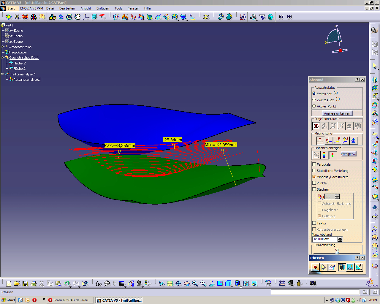

Hallo CAD-ler,
ich bin momentan dabei, eine Mittelfläche aus zwei Freiformflächen zu erzeugen. Mit Mittelfläche meine ich quasi die neutrale Faser/Ebene.
Dabei bin ich bei der Internetsuche auf eine Seite hier im Forum gestoßen  http://ww3.cad.de/foren/ubb/Forum133/HTML/005113.shtml
Ich habe bei meinen Flächen eine Abstandsanalyse mit Stacheln durchgeführt und diese auf die Länge 0,5 gesetzt. Die Endpunkte habe ich mit eine Hüllkurve verbunden und anschließend die Stacheln wieder ausgeblendet. Die übrig gebliebene Hüllkurve ergibt jetzt quasi die Mittelfläche in Form von Höhenlinien. (Ich habe das ganze zur Verdeutlichung mal mit dem Modell von Busdi aus obigem Post durchgeführt; @Busdi: Ich hoffe, das ist ok   - sonst bitte melden, dann wirds gelöscht)
Meine Frage:
Wie kann ich die abgebildete Analyse weiterverwenden, so dass ich daraus eine Fläche erzeugen kann? Ist das überhaupt möglich?
Gibt es eine bessere/einfachere Methode eine neutrale Fläche zu erzeugen?
Vielen Dank für Eure Hilfe

Hallo Bonito,
so wie ich es verstanden habe, hast du auf den Endpunkten der Stacheln Kurven erzeugt. Mit diesen Kurven kannst du im GSD mit der Funktion Multi-Section-Surface Flächen erzeugen.
