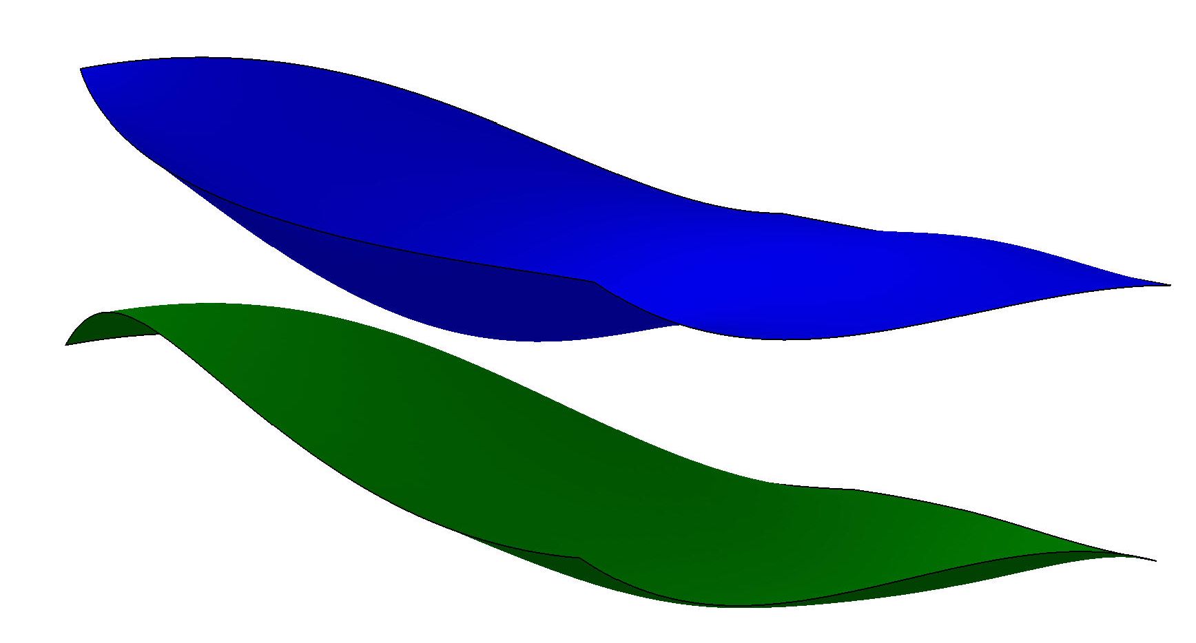

Hallo zusammen
Die Frage ist ganz kurz und bündig:
Wie erstelle ich eine Mittelfläche zwischen 2 Flächen?
Achtung nicht Ebenen! z.b. Freiformflächen oder ähnliches
Die einfachere Version aber deren Lösung ich auch nicht kenne wäre:
Wie erstelle ich eine Mittelkurve zwischen 2 Frei im Raum liegenden Kurven.
Ich will dies alles nicht über Annäherungen mit Schnitten erstellen, sonder so das es in jedem Punkt korrekt ist!
Vielen dank für eure Rauchenden Köpfe und hoffentlich vielen Antworten.
Gruß busdi

Flächenverband auseinandernehmen.
In den paralellen Bereichen einen Offset der halben Wandstärke erstellen.
Die Übergangsbereichen mit Übergangs/Blend-Flächen verbinden.
Die Übergangsflächenmit Stiffnes und Augenmaß einstellen.
Ist auch ne gute Methode um Bauteile mit variabeler Wandstärke zu erstellen und geht ziemlich schnell.

hy
danke für die schnelle Antwort, jedoch ist das ja nur wieder eine Annäherung und ich hätte gerne eine genaue Mittelfläche, die in jedem Punkt stimmt. Analysieren kann ich ja den Abstand (siehe Bild), jetzt fehlt mir nurn noch die Möglichkeit auf halber Länge eine Fläche zu erstellen
Ich habe gerade mal 2 Freiformflächen erstellt als kleine Veranschaulichung/Vorlage

ob es eine genaue Möglichkeit gibt (in CATIA) wage ich zu bezweifeln.
Ich komme aus dem Automobilbau in den Bereichen Interieur, Rohbau, Struktur und wenn nötig statische FEM. Und da ist nix genau .
Es beruht fast alles auf Freiform (Design/Styling) oder dem Offset vom Offset vom Offset.
Ich lege auch offtmals Bauteile fürs Werkzeug aus (Entformung, Formtrennung, Temperierung.....). Und das ist eigentlich der Einzige Bereich (außer FEM), wo ich gelegentlich sowas wie ne Mittelfläche gebrauchen kann. Und zwar für die Formtrennung. Allerdings ist dort ein einfacher sinnvoller Verlauf wichtiger als die exakte Mitte.
Die Frage ist, brauchst Du wirklich die genaue Mitte.
Für eine größtmögliche Annäherung an deine zwei Freiformfläche könnte ich dir noch vorschlagen, an vielen Punkten zu messen. Dir die Analysegeometrie erstellen zu lassen. Dann die Mittelpunkte der Analysegeometrie erstelln. Und über die Punkte dann wieder eine Freiformfläche zu erstellen.
Aber wie gesagt, ist nur eine Annährung.
