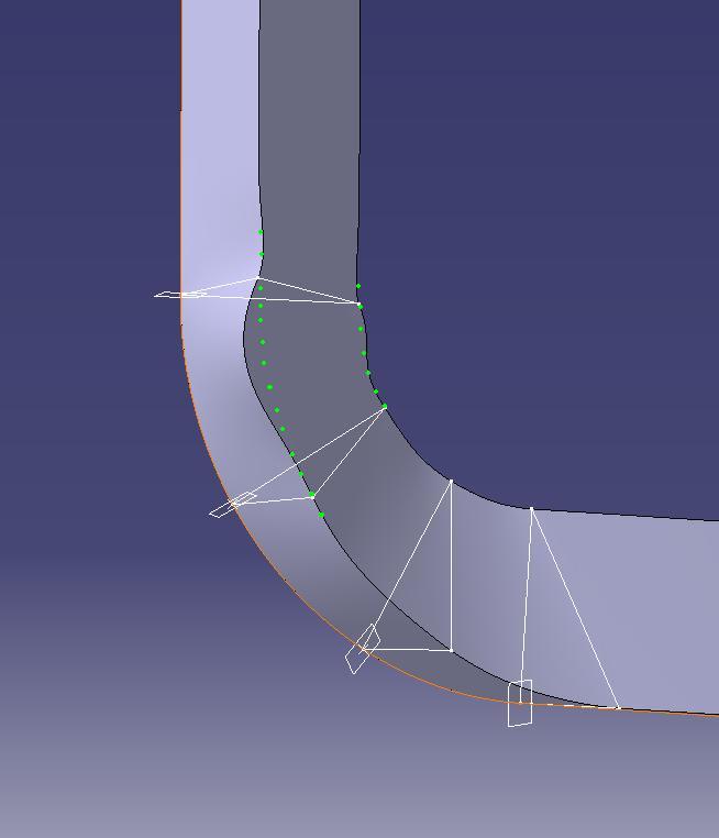

kann mir jemand sagen, wie man die faltenbildung vermeiden kann? ich habe ein bild beigefügt.
die leitkurve habe ich nicht als guide sondern als spline definiert (2.reiter), weil es sonst überhaupt nicht funktioniert.
kann man ohne aufwändige guidekurven die faltenbildung irgendwie minimieren? welchen sinn hat es überhaupt, daß catia hier diese falten aufwirft?

Hallo wolf bach,
die Falten hast du dir selbst zuzuschreiben.
Du solltest die Profile verringern. Das Catia hier diese Falten darstellt ist eine ganz normale geometrische Folge der Profile.
Catia versucht durch jedes Profil tangentenstetig durzulaufen.
Wenn deine Profile als erstes nicht "Normal" zur Guide verlaufen bleibt deine Geometrie im Bereich der Guide stetig, aber je weiter deine Profile sich von der Guide entfernen "muß" Catia die Falten (Wellen) einbringen.
Gruß Uwe

catia versucht die profile -oder besser erstmal deren andpunkte- mit splines mit geringstmöglicher biegeenergie zu verbinden. du kannst probieren, die ecken mit selber erstellten splines zu verbinden und diese als guides zu verwenden.

erstellt am: 20. Dez. 2011 20:15    Editieren oder löschen Sie diesen Beitrag!  <-- editieren / zitieren -->   Antwort mit Zitat in Fett Antwort mit kursivem Zitat    Unities abgeben: 1 Unity (wenig hilfreich, aber dennoch)2 Unities3 Unities4 Unities5 Unities6 Unities7 Unities8 Unities9 Unities10 Unities Nur für wolf bach 10 Unities + Antwort hilfreich
Hallo wolf,
Du könntest z.B. 3 Features erzeugen, statt nur einem!
Das müsste m.E. die simpelste Lösung sein!
Also einfach das oberste Dreieck "nach oben" extrudieren, bzw. "Block" erstellen.
Und das Dreieck unten rechts "nach rechts" geradeaus per "Block" extrudieren.
Anschließend füllst Du die Lücke dann per "Multi-Section-Solid"(oder "-Sweep")
Du kannst gerne die Anschlusskanten der beiden "Blocks" für Anschlusstangenten verwenden.
Zum Thema "System-Info" findest Du nähere Info's unten in meiner Signatur verlinkt. Einfach mal draufdrücken!

erstellt am: 20. Dez. 2011 20:22    Editieren oder löschen Sie diesen Beitrag!  <-- editieren / zitieren -->   Antwort mit Zitat in Fett Antwort mit kursivem Zitat    Unities abgeben: 1 Unity (wenig hilfreich, aber dennoch)2 Unities3 Unities4 Unities5 Unities6 Unities7 Unities8 Unities9 Unities10 Unities
meinen anspruch an die geometrie habe ich in diesem anhang grün gepunktet: einfach die ecken verbinden, so daß die wurst möglichst senkrecht auf die profilskizzen trifft (das, was für mich das naheliegendse ist. deshalb verstehe ich auch nicht, warum catia was anderes macht).
doch, ich brauch zusätzliche profile. weil sonst catia das profil irgendwie verdreht. es sieht mit weniger profilen noch schlimmer aus!

Original erstellt von Frau-PROE:
Hallo wolf,
hallo nina.
so hab ich es jetzt gemacht. so war's für mich bisher die einzige möglichkeit, es irgendwie hinzukriegen.

erstellt am: 20. Dez. 2011 20:32    Editieren oder löschen Sie diesen Beitrag!  <-- editieren / zitieren -->   Antwort mit Zitat in Fett Antwort mit kursivem Zitat    Unities abgeben: 1 Unity (wenig hilfreich, aber dennoch)2 Unities3 Unities4 Unities5 Unities6 Unities7 Unities8 Unities9 Unities10 Unities Nur für wolf bach 10 Unities + Antwort hilfreich
Original erstellt von wolf bach:
...was für mich das naheliegendse ist. deshalb verstehe ich auch nicht, warum catia was anderes macht
Ganz einfach!
Die Sweep Funktionen haben eine RICHTUNG!
Also wird versucht, sämtliche Profile "der Reihe nach" tangential zu verbinden.
Dein Sweep startet, so wie es aussieht, unten rechts und läuft dann um die Kurve und danach weiter nach oben.
Offenbar liegt eines der Profile nicht genau Krümmungsstetig, deshalb muss CATIA hier ein wenig mehr "biegen" um diese Konturskizze zu treffen. Im weiteren Verlauf muss wieder zurückgeschwungen werden um die nächste Skizze zu treffen, usw.
Im Endeffekt sieht es eben genau so Wellaform aus, wie auf Deinen Bildern!
Abhilfe habe ich Dir ja oben schon genannt!
Ich kann Dir auch erklären, warum es hilft:
Wenn Du nämlich die geraden Strecken bereits vorher per "Block" erstellt hast, kann CATIA diese Bereiche garnicht mehr ungewollt verschleifen.
Statt dessen wird die Tangentialanpassung NUR im Bogenbereich erfolgen!
HTH, Nina

erstellt am: 20. Dez. 2011 20:51    Editieren oder löschen Sie diesen Beitrag!  <-- editieren / zitieren -->   Antwort mit Zitat in Fett Antwort mit kursivem Zitat    Unities abgeben: 1 Unity (wenig hilfreich, aber dennoch)2 Unities3 Unities4 Unities5 Unities6 Unities7 Unities8 Unities9 Unities10 Unities Nur für wolf bach 10 Unities + Antwort hilfreich
Multisection1.CATPart.txt
du hast warscheinlich die Ausrichtung der Endpunkte verdreht.
Schau die mal die Datei an. Funktioniert genau so wie Nina schon geschrieben hat.
Einfach des ".txt" entferenen. Vorraussetzung ist min. Catia R19

also hier nochmal mit grünen punkten.
moppesle
Beiträge: 3438
Registriert: 28.05.2009
CATIA V5 R19 SP9
WIN 7 64bit
erstellt am: 20. Dez. 2011 20:56    Editieren oder löschen Sie diesen Beitrag!  <-- editieren / zitieren -->   Antwort mit Zitat in Fett Antwort mit kursivem Zitat    Unities abgeben: 1 Unity (wenig hilfreich, aber dennoch)2 Unities3 Unities4 Unities5 Unities6 Unities7 Unities8 Unities9 Unities10 Unities Nur für wolf bach 10 Unities + Antwort hilfreich
na dann los, so wird es funktionieren.

Nein, man kann nicht direkt an den Parametern der Verbindungskurven schrauben, die durch das Multisection solid automatisch erstellt werden. Aber du kannst sehr wohl manuell erstellte verbindungskurven manipulieren, die du dann als guides einbindest.
gruß, Tom
