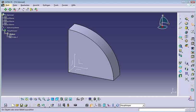

ich möchte im Rahmen meiner Technikerarbeit ein Kunststoffzahnrad konstruieren und habe beim Ansatz gerade Schwierigkeiten.
Habe jetzt mal angefangen ein Viertel davon zu zeichnen, würde gerne nun die Zahnräder "reinschneiden" und dann um die eigene Achse rotieren lassen. Allerdings weiß ich nicht genau wie man das macht, weil die Zahnräder Schrägverzahnt sind.
Vielleicht kann mir jemand helfen oder Tipps geben, wie man sowas am besten konstruiert.

Am einfachsten ist, die Zahnlücke zu skizzieren, diese entlang einer Helix ziehen (zB Rille) und dann die Lücke mustern.
Oder mal hier im Forum nach Zahnrad suchen, AFAIKAs far as i know (So viel ich weiss) gibt es schon fertige Vorlagen oder Lösungsansätze.

wenn du schnell was haben willst, dann schau mal hier.
http://www.ecs.hs-osnabrueck.de/27732.html oder hier http://catia.cad.de/index.php/downloads/CATIA%20Objekte/87-zahnrad-mit-evolventenverzahnung
Wenn du es selbst erstellen möchtest, dann schau mal hier http://catia-wiki.de/index.php?title=Evolventen-Verzahnung_erstellen

Oje, ist ja garnicht so einfach. Das Problem ist, dass ich dieses Zahnrad in Catia zeichnen möchte, und die Abstände ja messen muss...
Ich glaub ich such mir lieber ein anderes Thema
