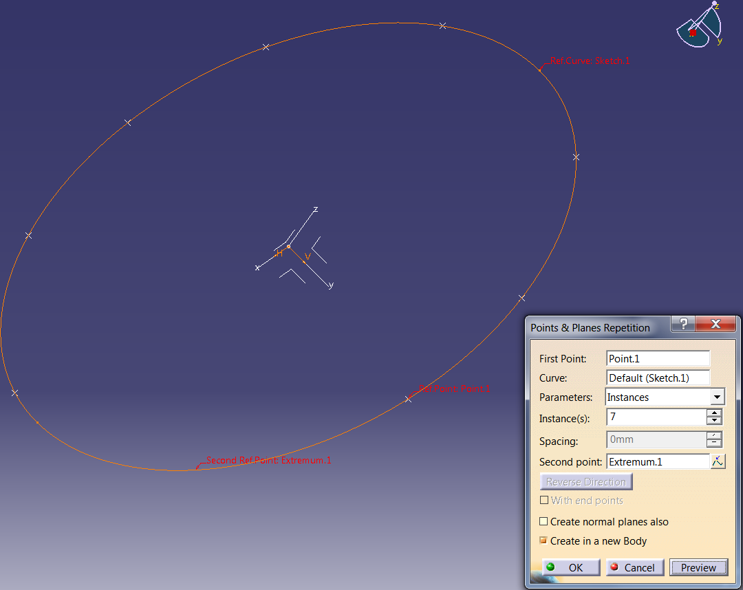

Einen wunderschönen guten Tag an alle,
ich vermisse im Moment eine Funktion in Catia, die es vielleicht gibt, ich nur nicht weiß wo. Ich hoffe Ihr könnt mir weiterhelfen.
Und zwar habe ich eine Bauteil, das entlang eines Offsets zu seiner Innengeometrie verschraubt werden soll, meist ein Oval. Jetzt gibt es von diesem Bauteil unzählige Varianten in verschiedenen Größen und abhängig von der Größe, soll auch die Zahl der Bohrungen mitgehen.
Diese sollen wie schon gesagt auf einem Oval liegen, genial wäre eine Funktion die wie das Kreismuster aufgebaut ist, ich allerdings die Profillinie definieren könnte , also in diesem Falle Oval statt Kreis und er mir auf dieser wie beim Kreis z.b. 8 Bohrungen macht, bei einem Vollständigen kranz und die Winkel selst berechnet.
Mit dem Benutzermuster konnte ich jetzt noch nichts anfangen, da ich dort die Punkte selbst festlegen muss.
So ich hoffe man kann es verstehen was ich hier zusammengeschrieben habe und hoffe auf eine Lösung/Workarround.

Hier wird eine mögliche Lösung beschrieben (obwohl diese nur mit einer besonderen Lizenz möglich ist).

Hallo leChefe,
hast du sowas gemeint?
Gruß Uwe

@Bernd
  danke für deine Antwort, aber wie du schon richtig sagst, Lizensproblem.
@Uwe
  dank auch an dich für deine Antwort. Also prinzipiell ist es genau das was ich gesucht habe. Diese Funktion hat nur einen Haken, sie erstellt mir "nur" die Punkte, also steht nicht als Anwendung im Baum, d.h. ich kann keine Parameter ansetzen.
