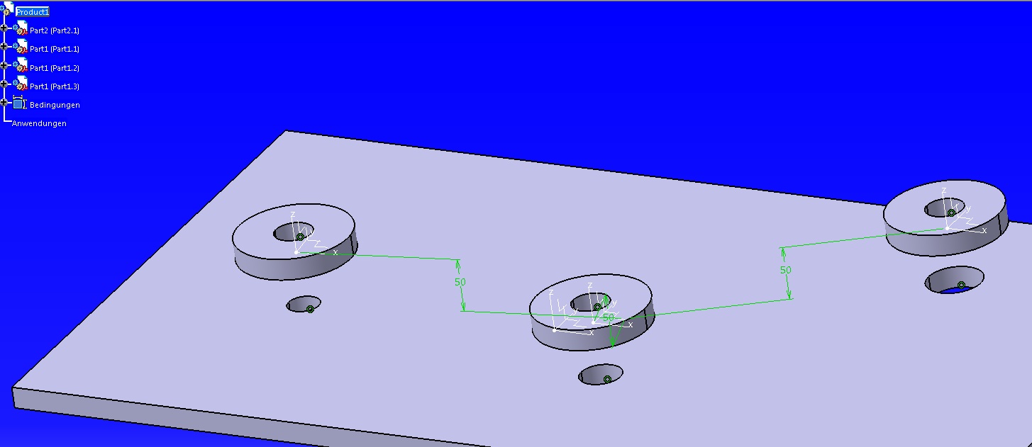

habe gerade ein "komisches" Problem
Zum vereinfachen das angehängte Bild.
Ich habe Part2 und muss dort, kongruent zu den drei Bohrungen drei mal Part1 platzieren.
Soweit kein Problem. Da aber noch mehr Parts kommen werden, wollte ich die drei Scheiben in eine Komponente stecken, um sie zu gruppieren.
Also Einfügen->Komponente.
In die Komponente die erste Scheibe eingefügt, Kongruenz und einen Abstand definiert, passt.
Wenn ich nun aber in die Komponente eine weitere Scheibe einfüge, wird sie schon an der selben Stelle eingefügt, wie sich die erste bereits befindet. Und sie hat auch die Bedingungen geerbt.
Also ist die Kongruenz zwischen meiner Platte und der erste Scheibe nicht zwischen Part und Part, sondern zwischen Part und Komponente.
Ich hoffe, ich konnte erklären, was ich meine
Komponenten sind doch aber eigentlich dafür da, mehrere (gleiche) Parts in einem Assembly zusammen zu fassen, oder?
Danke schonmal!

Ist schon spät und ich bin auch schon selber kollaBIERt... aber versuch doch mal deine Komponente als flexible subassembly (bei den baugruppenbedingungen zu finden) zu deklarieren... gehts dann?

ich denke, da liegst Du völlig falsch! Komponenten sind (Unter-)Produkte ohne eigene Datei, nicht mehr, aber doch einiges weniger. Vom strukturellen Aufbau von CATIA ausgehend, sind sie nie dafür entwickelt wurden, irgendetwas zusammenzufassen.
Wenn man die "Flexiblen Subassemblies" außen vor lässt, so ist jedes Product als Blackbox zu behandeln, welche man "als Ganzes" zum Rest positionieren kann. Somit kann Dein Ansinnen ohne die oben genannte Verwendung von "Flexiblen Subassemblies" nicht funktionieren. Allerdings haben die "Flexiblen Subassemblies" viele Nachteile, weil die Idee hier nicht sauber umgesetzt wurde...

Angenommen ich habe in meinem Produkt 100 Schrauben.
Die haben natürlich alle eine eigene Position und auch eigene Bedingungen. Damit der Strukturbaum jetzt nicht ganz so wild aussieht, muss ich die doch irgendwie gruppieren können?

Die Schrauben in Deiner sog. Schraubenwolke kannst Du dann aber nur mit 'Snap' positionieren.
Assembly Constraints werden immer innerhalb der aktiven Baugruppe erstellt, und da die Loecher nicht in der Baugruppe drin sind, geht es nicht.
Snap erzeugt keine Constraints. Die Teile liegen da, wo Du sie hingelegt hast, fertig. Aendert sich die Position der Bohrung -> Pech gehabt.
Aufpassen und manuell nachpflegen - oder Deine Daten stimmen jetzt nicht mehr.
Meine Idee fuer einen moeglichen Ausweg: Du erstellst eine Skelettdatei mit Achsensystemen. Diese wird fixiert auf 0,0,0 in jede Teilbaugruppe reingehaengt. Dann steuern die Achsensysteme dieser Skelettdatei sowohl die Bohrungen als auch per Kongruenz Achsensystem zu Achsensystem die Position der Schrauben.

Seit ihr da sicher? Meiner Meinung nach kann man, wenn man die Teile in einer flexiblen Komponente hat, die Bedingung einzeln für die Teile im nächsthöheren Produkt, also jenes in welcher die flexible Komponente liegt, positionieren. Ist die Komponente nicht flexibel, geht es nicht.

Grundsaetzlich solltest Du in CATIA V5 immer folgendes beherzigen: Wenn A zu B passen soll, dann sollte nicht A -> B steuern oder B -> A, denn dann verstrickst Du Dich. Weil naemlich dann B auch noch C steuert, C steuert wiederum D, und da A in D reinpassen muss ... sollte eigentlich wiederum D -> A steuern ... Nun man sieht das Problem heraufziehen
Stattdessen sollten A und B ein gemeinsames Mutterelement haben - meist Drahtgeometrie, also eine Plane, eine Linie, ein Achsensystem, ...

das "Problem" liegt in den Voreinstellungen:
Tools / Optionen / Mechanische Konstruktion / Assembly Design  Register „Bedingungen“:
Wenn hier unter dem Punkt „Komponenten einfügen“ die Option „Immer mit Baugruppenbedingungen“ aktiviert ist, bleiben die Bedingungen nach Cut/Copy-Aktionen erhalten.
Das muss nicht schlecht sein: bei Deinen Schrauben sind ja alle Bedingungen bis auf die Kongruenz zur Achse gleich. Also die Kongruenz doppelklicken, auf "mehr" gehen, die Zeile markieren, die die Kongruemz zum Loch in der Platte definiert und "Verbindung neu erstellen" klicken und die neue Lochachse zeigen. Aktualisieren und fertig.
Ansonsten musst Du in den Optionen einstellen: "ohne Baugruppenbedingungen". Dann musst Du alle Bedingungen neu vergeben.
