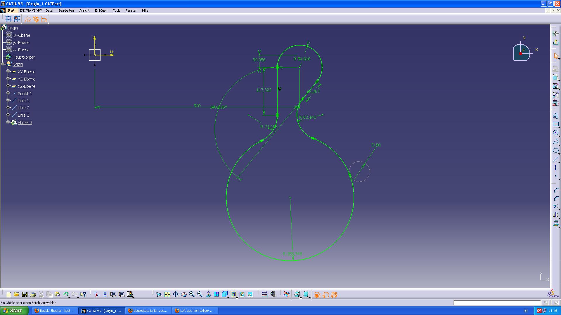

Hallo Leute!
Hier mal wieder ne Frage meinerseits.
Es geht darum im Skizzierer erzeugte Kurven zu verbinden (siehe Bild),sodaß nach dem Verbinden ein geschlossener Kurvenzug ensteht.
Im Forum gibt es diverse Lösungsvorschläge mit dem Befehl Zusammenfügen aus dem Generative Shape design zu arbeiten, aber geschlossen wird der Kurvenzug dadurch nicht. (Es passiert gar nix)
Mein Ziel ist es den Kreis in der Skizze einmal tangentenstetig um den Konturzug laufen zu lassen.
Oder muss ich die Führungskurve ganz anders erstellen?
MfG Marco

Erstelle mal den Kreis, den du bewegen willst, in einer extra Skizze (siehe auch hier).

Hallo Bernd!
Ich habs gerade gesehen genau meine Frage wurde in dem anderen Beitrag von dir beantwortet.(Die Frage hätte ich mir sparen können. Und wie immer mit deinen Antworten klappt einwandfrei.
Danke dafür.
