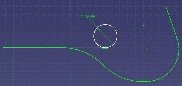

Hallo zusammen!
Ich grüble gerade an folgendem Problem:

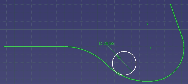

Ich möchte einen Kreis mit einer tangentialität an einen Kurvenzug anbinden. nach verschieben des Kreises soll die tangentialität über die anderen Elemente gültig bleiben, also der Kreis soll am Krvenzug entlang"rollen"  (Bilder tang1,tang2) Leider löst sich aber der Kreis vom Kurvenzug und folgt leider der Richtung des ersten Bedingungspartners :-( (tang4)
Hab schon mal versucht aus den Dingern ein Output-feature zu gestalten, geht aber immer noch nicht.
Auch wenn der Kurvenzug in einer anderen Skizze ist, funktionierts ebensowenig.
Ein Spline würde gehen, entspricht aber nicht dem Profilzug.
ein join mit federation würde wohl auch gehen, ich brauche das Ding aber in einer Skizze!
Hat jemand eine Idee?
gruß, Tom

Erstelle mal den Kreis und die Kurve in extra Skizzen.
Dann sollte eine Tangentialbedingung zwischen Kreis und Kurve (dazu die Skizze im Baum wählen) klappen.

Hallo Tom,
um die Federation wirst Du nicht rumkommen...
Du könntest ja die Skizze nehmen, sie in 3D alleine in einen Join mit Federation stecken. Dann könntest Du diese federierte Kurve in eine neue Skizze projizieren und den Kreis anlegen.

Hey Bernd!
Das sieht gut aus! Hatte bei mir nicht geklappt, da meine Verlaufsskizze nicht isoliert war und noch andere geometrien in der Skizze enthalten waren! Ich überschütte dich mit dank und werfe dir ein paar Ü`s auf deine Halde. Und Mörchen natürlich auch, dafür, dass ihr euch - wiedermal- meiner angenommen habt:-)

Aber einen wermutstropfen hats schon: es handelt sich um das skelett einer "Kinematik". Es handelt sich bei dem Kreis umj eine Rolle, und der Kurvenzug ist eine Abrollkurve, klar! Nur: Auch die Abrollkurve muss sich bewegen. wenn die nun in einer andern Skizze ist, wird sich das gesamte "System" nicht flüssig bewegen können... :-( Aber ich arbeite noch daran ;-)
