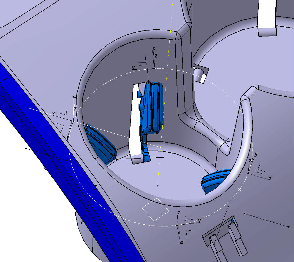

Hallo zusammen!
Ich hoffe Ihr könnt mir wieder einmal weiter helfen.
Im Assy bekomme ich, nach dem hinzufügen eines weiteren Teils (egal welches Teil ich hinzufüge), diesen Darstellungsfehler. Wir haben mehrere Umgebungen (BMW, AUDI, VW und hauseigene), aber egal in welcher ich den ZB öffne, der Darstellungsfehler kommt immer zu verschiedenen Zeiten und nach dem hinzufügen egal welcher Teile.
Hat jemand eine Idee, wodurch dieser Fehler verursacht wird?
Er hat zwar keine Auswirkungen auf den Assy selbst, aber in Schnitten bzw. Präsentationen usw. ist er doch sehr störend.

Hallo Alex,
wirklich eine Ahnung habe ich erstmal nicht warum es zu diesem Darstellungsfehler kommt. Für mich bleibt aber die Frage, ob z.B. nur im chache-Mode auftritt oder ist es evtl. durch die Genauigkeit in der Darstellung (z.B. verursacht durch den Wert für den  Sekantenabstand) verursacht?

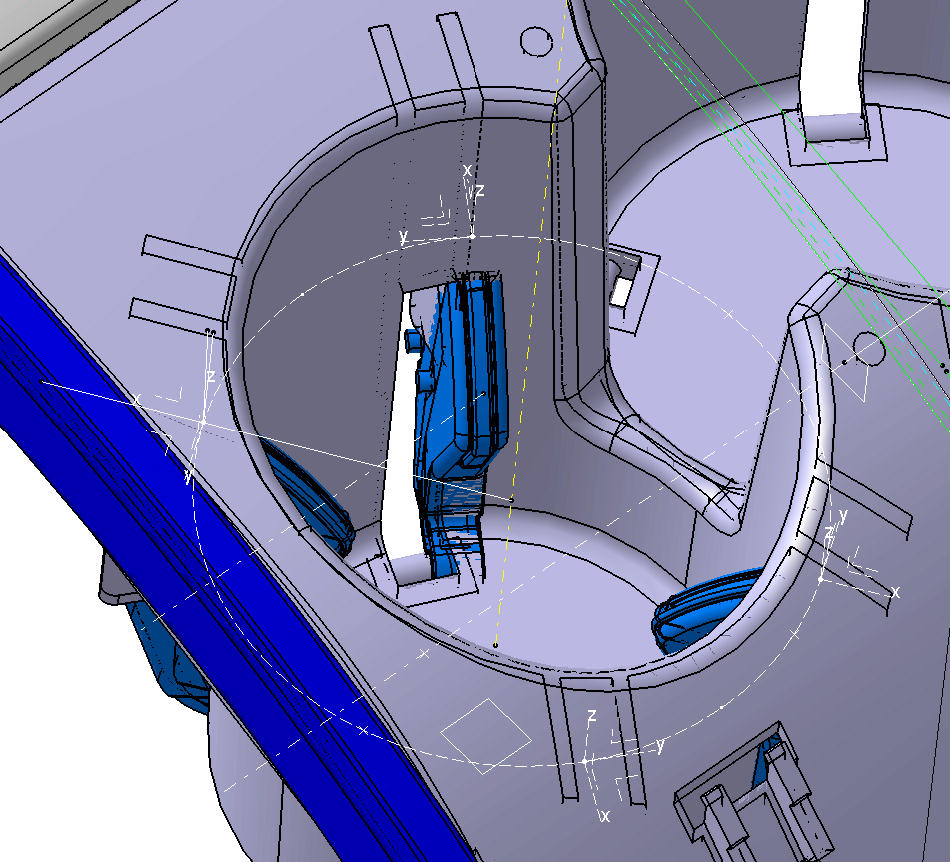

Womit hast du den das "Photo" der richtigen Darstellung gemacht? war das in einem früheren Release?

Hmm, nun sind da ein paar schwarze Koordinatensysteme zu sehen. Da draengt sich mir der Verdacht / die Frage auf, ob Du evtl. im Assembly Farben fuer die Parts vergeben hast?
Typischerweise werden just dann Drahtgeometrien gerne mal schwarz. Unerklaerlicherweise
Ich erinnere mich jetzt zwar spontan nicht an ein Bild wie Dein erstes, aber ... pruef das mal
Also einfach mal neues Produkt, alle Parts Copy-Pastete in dieses CATProduct, jetzt natuerlich keine Farben vergeben ( ), und dann schauen was beim naechsten Insert-Component so abgeht.

Hallo Alex,
welche Grafikkarte setzt du ein? Ich kenne derartige Darstellungsfehler bei Parts, die mit nicht zertifizierten Grafikkarten erstellt wurden. Die Fehler bleiben dann auch, selbst wenn das Teil dann auf einer zertifizierten Workstation aufgerufen werden! Die Teile lassen sich auch nicht mehr bereinigen. Die überschüssigen Kanten bleiben solange erhalten, bis das Feature oder der Block, der diese Kanten erzeugt bzw. beinhaltet, dann gelöscht und neu erzeugt wurde.

Danke für Eure Antworten!
@Markus: Der Fehler tritt nicht nur im Cache-Modus auf und die Genauigkeit haben wir auch schon verändert. Half alles nichts.
Die Bilder wurden aus CATIA heraus mit Tools->Optionen->Bild->erzeugen unter R19 gemacht.
@Wolfi: Anfangs waren Farben vergeben, haben wir aber wieder zurückgesetzt. Problem blieb bestehen. Der einzige Unterschied besteht zwischen den beiden Bildern darin, dass die erste Darstellung (Fehler) aus einem Product, die zweite (fehlerfreie Darstellung) aus einem AllCAT-Part erzeugt wurde.
@Rick: Deine Antwort scheint uns die plausibelste zu sein. Werden das mal von unserem IT-ler prüfen lassen ob es daran liegt. Auf anderen Rechnern haben wir das Problem nämlich nicht.

Hallo djebk!
Danke für Deine Antwort!
Ein Kollege hatte dasselbe Problem. Er hat es gestern lösen können indem er eine unendliche Gerade, die in einer Skizze vorhanden war, gelöscht hat.
Seltsam, was kann eine unendliche Gerade mit einem Darstellungsfehler zu haben???
Alex

Hallo Alex,
genau das sage ich ja... Bei einer nicht zertifizierten Grafikkarte können unter Umständen derartige Sachen zu Rechenfehlern führen. Daher halt auch der Hinweis, dass hier bei Löschung des Problemelements der Fehler behoben wird.

Aber auch mit zertifizierten Grafikkarten kommt sowas vor, selten , aber kommt vor.
Damals haben wir einfach eine weitere boolesche Operation eingebaut und der Darstellungsfehler war wieder weg, eventuell funktioniert das auch bei euch?
