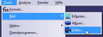

erstellt am: 27. Jan. 2011 10:13    Editieren oder löschen Sie diesen Beitrag!  <-- editieren / zitieren -->   Antwort mit Zitat in Fett Antwort mit kursivem Zitat    Unities abgeben: 1 Unity (wenig hilfreich, aber dennoch)2 Unities3 Unities4 Unities5 Unities6 Unities7 Unities8 Unities9 Unities10 Unities
Das mit der flexiblen baugruppe hat den gewünschten effekt gebracht  . Gibt es villeich auch eine möglichkeit die bewegungssimulation automatisch ablaufen zu lassen und ein video zu erstelleN
thomasacro
Ingenieur Anwendungsberater
Beiträge: 3736
Registriert: 12.05.2004
V4
V5 2016 - 2020
V6 2016x -2019x
erstellt am: 27. Jan. 2011 15:38    Editieren oder löschen Sie diesen Beitrag!  <-- editieren / zitieren -->   Antwort mit Zitat in Fett Antwort mit kursivem Zitat    Unities abgeben: 1 Unity (wenig hilfreich, aber dennoch)2 Unities3 Unities4 Unities5 Unities6 Unities7 Unities8 Unities9 Unities10 Unities Nur für m09092 10 Unities + Antwort hilfreich
Ja, mit Hilfe der Kinematik-Umgebung, oder indem du unter Tools -- Bild -- Video deine Bildschirmaktionen jaufzeichnest.

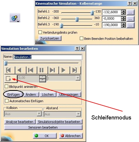

Hey danke klappt nun alles soweit  bräuchte jetzt nur noch die Hilfe wie ich die bei der Kinematik Simulation verstellbare Skala Nullen kann.
Der Wert auf dem Bild soll gleich Null gesetzt werden, ist dies möglich?
MFG
m09092
bgrittmann
Beiträge: 12206
CATIA V5R19
erstellt am: 24. Feb. 2011 10:09    Editieren oder löschen Sie diesen Beitrag!  <-- editieren / zitieren -->   Antwort mit Zitat in Fett Antwort mit kursivem Zitat    Unities abgeben: 1 Unity (wenig hilfreich, aber dennoch)2 Unities3 Unities4 Unities5 Unities6 Unities7 Unities8 Unities9 Unities10 Unities Nur für m09092 10 Unities + Antwort hilfreich
Schon mal probiert Wert z markieren und "0" eingeben. Danach unter auf das Icon "Play" drücken.

Ich möchte, dass Null = Berührung von Führungswagen und Profielschienenende ist, aber wenn ich als Grenze 0 Einstelle fährt dei Schiene immer wieder auf hoch... habe geschaut, der "Nullpunkt" den ich haben möchte liegt auf 1.9
Mörchen
CAD-Trainerin (CATIA V5)
Beiträge: 3830
Registriert: 14.03.2007
Release 19 SP2
erstellt am: 24. Feb. 2011 11:45    Editieren oder löschen Sie diesen Beitrag!  <-- editieren / zitieren -->   Antwort mit Zitat in Fett Antwort mit kursivem Zitat    Unities abgeben: 1 Unity (wenig hilfreich, aber dennoch)2 Unities3 Unities4 Unities5 Unities6 Unities7 Unities8 Unities9 Unities10 Unities Nur für m09092 10 Unities + Antwort hilfreich
Du möchtest also den Nullpunkt auf einer bestimmten Position haben.
Dafür bringe das Teil an die gewünschte Nullstelle und mache dann einen Doppelklick auf den Befehl im Baum. ("Befehl.1")
Dort gibt es eine Schaltfläche "neue Nullstellung". Draufdrücken et voilà: der aktuelle Wert wird als 0 definiert.

Hey das mit dem Nullpunkt definieren hat super geklappt danke
Besteht die Möglichkeit einen befehl zu erzeugen der die Bewegung bei Starten der Simulation automatisch hintereinander abruft ohne das ich ummer vor und zurück drücken muss. Sprich eine Schleife die sobald der Hub vollzogen ist die Zahnstange wieder zurück färht.
Mörchen
Beiträge: 3830
Release 19 SP2
erstellt am: 28. Feb. 2011 13:37    Editieren oder löschen Sie diesen Beitrag!  <-- editieren / zitieren -->   Antwort mit Zitat in Fett Antwort mit kursivem Zitat    Unities abgeben: 1 Unity (wenig hilfreich, aber dennoch)2 Unities3 Unities4 Unities5 Unities6 Unities7 Unities8 Unities9 Unities10 Unities Nur für m09092 10 Unities + Antwort hilfreich
Hallo m09092,
Du kannst die Simulation aufzeichnen.Das Icon „Simulation“ aufrufen, den Mechanismus wählen. Dann kannst Du jeden Schritt aufzeichnen. Die Simulation erscheint im Strukturbaum und kann jederzeit wieder abgerufen werden. Im Fenster gibt es einen Knopf, mit dem man zwischen verschiedenen Schleifenmodi wählen kann.
- Es erscheinen 2 Fenster.
Im Fenster „Kinematische Simulation“ werden durch Manipulation der Regler die Stellung der Glieder des Mechanismus verändert, im Fenster „Simulation bearbeiten“ wird durch den Button „Einfügen“ Bild für Bild die Sequenz einzeln aufgezeichnet.
- Also eine Position einstellen und manuell einfügen, dann die nächste Position bestimmen und einfügen usw.
- Mit der Einstellung „Automatisches Einfügen“ wird nach jeder Änderung der Position eine automatische Aufnahme gemacht. Kombinierte Bewegungen aus mehreren Befehlen gleichzeitig sind so nicht möglich.
eine Alternative zu diesem Verfahren ist die Simulation mit Regeln. Die ist aber etwas schwieriger für den Anfang.
