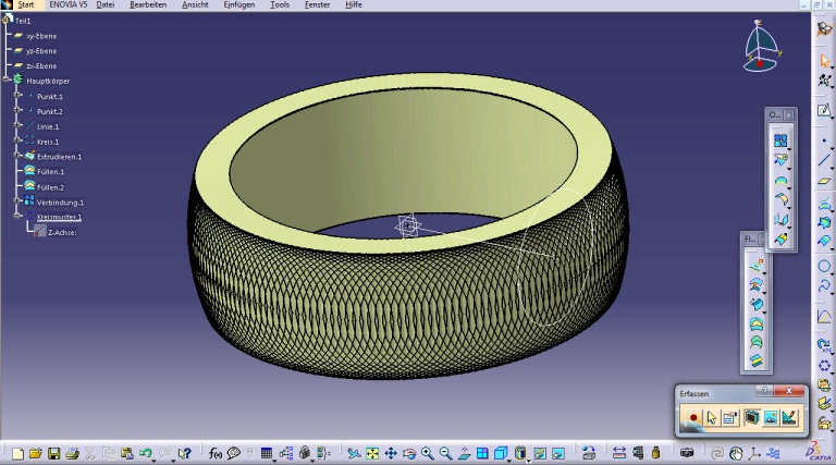

Eine Quick and Dirty Lösung wäre sicher ein sehr hoch aufgelöstes Kreismuster (Circular Pattern).
Sonst könntest du im DMU ein Translationsvolumen erstellen. Das wäre mir persönlich jedoch zu viel Aufwand.

schnell, einfach und beinahe genau wärs mit einem Schnitt durch den Zylinder, und dann die äussere Zylinderkurve mit Spline nachbauen, Joinen und mit Revolve um die Mittelachse 360° Drehen.
Zum Anschauen reichts ;-)

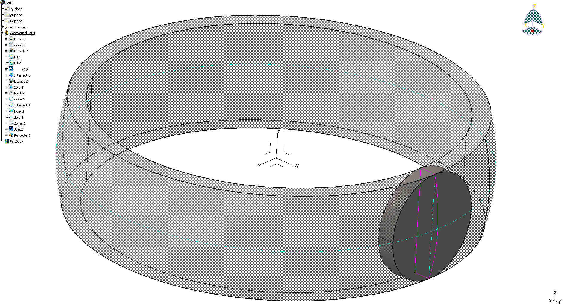

Hi Leute!
Keine Ahnung ob hier jetzt noch einer antwortet is ja schon ne Zeit her. Hier ist mal ein Bild was ich vorhabe. In der Nut auf dem Umfang läuft das besagte Lager. Wie erstellt man so eine Nut?
MfG Marco
