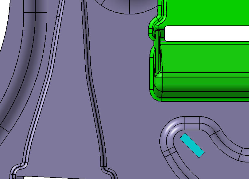

ich habe ein kleines Problem.
Ich soll eine Bauteilkennzeichnung auf eine Fläche auf mein Bauteil "zeichnen". Diese Bauteilkennzeichnung soll insgesamt 4 Ziffern haben und 5mm hoch sein.
Wie kann ich dieses nun anstellen? Mit dem Befehl "Text" hab ich es schon versucht, aber da kann ich weder die Schriftgröße noch die Position ausrichten.
Kann mir vielleicht jemand weiterhelfen?
m.kaiser
PS: Im Bild sieht man die Fläche auf die meine Nummer geschrieben werden soll (cyan)

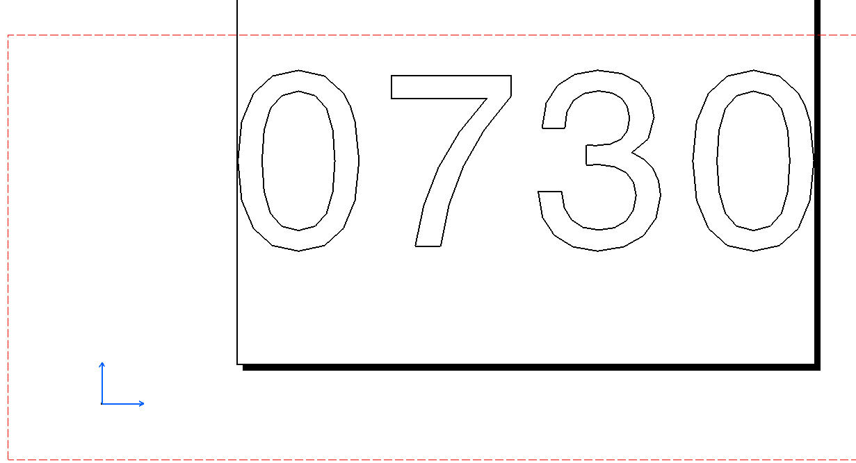

Habs mich jetzt an die Anleitung gehalten aber es hat nicht gefunzt. Statt meiner Schriftgröße von 5mm die ich auch eingegeben hab erhalte ich aus meiner dxf-Zeichnung ne schrift die so groß ist wie ein DIN-A0 Blatt

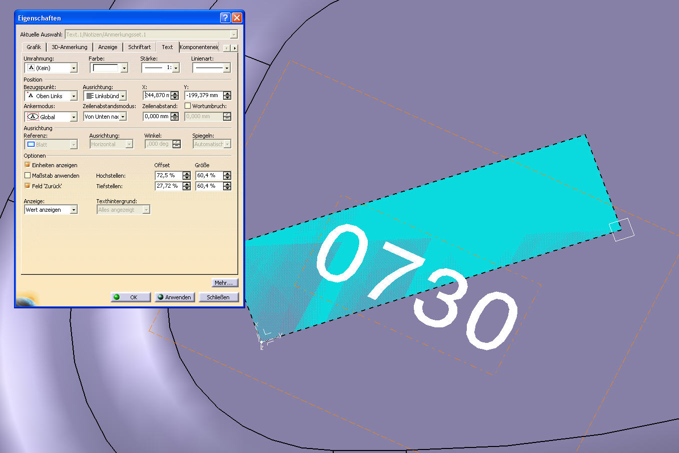

wenn Deine Fläche planar ist, sollte es schon mit dem Textbefehl gehen:
-Textbefehl auswählen
-Fläche wählen
-Text schreiben
-in den Textproperties Schriftart und Schriftgröße wählen
anschließend kann man im Baum unter Annotation Set - View - Front View - rechte Maustaste - change view support - nochmal die Fläche anklicken, damit die Schrift auch richtig auf der Fläche ist, und dann in die richtige Position schieben

Das mit dem hinschieben klappt ja soweit. Aber ich muß das ganze auch noch um 45° drehen

hallo,
das kann auch in den Textproperties festgelegt werden: Text - Orientation - fixed Angle

Dort kann ich leider nuchts einstelle

hi m.kaiser!
Der Tip von Sabine ist lediglich eine Beschriftung in der Datei, nicht allerdings ein Konstruktionselement, welches du 5mm Austragen kannst!
Die Lösung, die du suchst ist die von Christian!
Wenn der Text zu groß ist, musst du ihn halt innerhalb deiner Skizze skalieren! Vorher würde ich aber alle Linien zuerst Vereinigen (Büroklammer). Die Ausrichtung ist dann auch kein Problem, wenn du eine positionierte Skizze verwendest!

Hat jetzt alles geklappt. Hatte in meiner Einstellung für den Import von dxf bei der Einstellung "Einheit der Datei" Automatisch stehen. nach dem umstellen aus Millimeter hat es dann endlich geklappt
