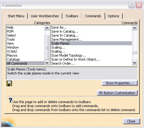

Ich bin mal so frei. Unter Tools -> Customize findest du an der gezeigten Stelle den Befehl.
Den dann einfach noch einer beliebigen Toolbar zuweisen (mit der Maus rein ziehen) und gut ist

Ach so, du nutzt die deutsche Umgebung.
Ich glaube jedoch kaum, dass in der Übersetzung ScalePlanes "Skalieren" entspricht.
Skalieren hätte ich eher mit "Scale" in Verbindung gebracht, also dem Befehl aus der PartDesign Umgebung der einen Body um X% größer/kleiner macht.
Bist du sicher, dass du den richtigen Befehl erwischt hast? Wenn ich ScalePlanes bei mir aufrufe öffnet sich das angehangene Fenster in dem ich den gewünschten Ansichtsmaßstab angeben kann. Ist dies bei dir auch der Fall?
EDIT: Ich sehe gerade, so ganz wie es soll funktioniert es auch bei mir noch nicht.
Wenn ich auf Scale=1 stelle wird der Masstab zwar gesperrt und ich kann nicht mehr zoomen, unten rechts steht auch das ich im Maßstab 1:1 drauf schaue.
Halte ich jetzt aber ein Lineal an den Bildschirm messe ich eine Linie die ich vorher auf 30mm definiert habe locker mit 45mm Länge.
Ich behaupte mal ganz dreist, dass CATIA da irgendwie mit der eingestellten Auflösung nicht zurecht kommt.
Könnten mal noch ein paar andere User testen ob der angezeigte Maßstab bei ihnen stimmt?
