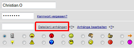

Und wie bring ich das Bild hier rein...?
indem du auf den den eingerahmten Text (siehe Bild) beim Erzeugen eines neuen Beitrages klickst.
Wichtig dabei ist, dass du keine Umlaute und Leerzeichen beim Namen des Bildes verwendest (Bsp: siehe Bildnamen)
