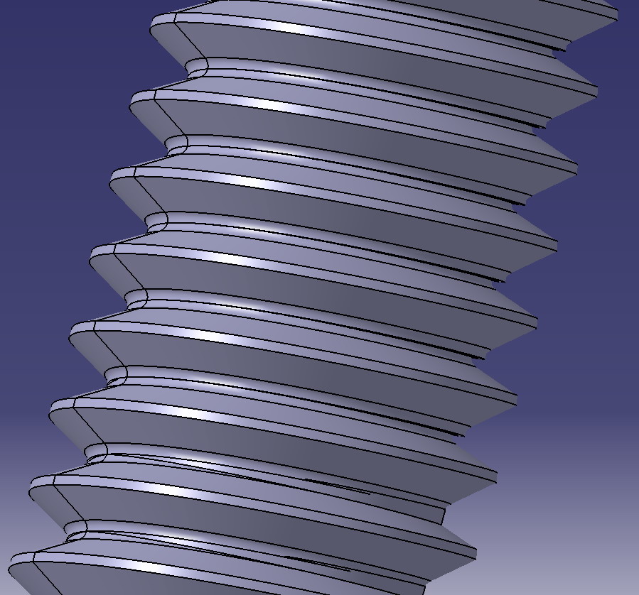

Hallo, ich verzweifle gerade dabei eine M4 Schraube zu erzeugen. Ich erzeuge einen Zylinder und dann eine Skizze mit dem Profil eines M4 Gewinde. dann über eine Helix erzeuge ich eine Führungslinie. Weder mit der Funktion Rippe noch über Mehrfachscnitte bekomm ich es hin dass das Gewinde richtig angezeigt wird. Mal bekomm ich es gar nicht hin und ein anderes mal liegen die Gewinde Gänge nicht schön aneinander so dass da wo eigentlich eine Rundung sein sollte zwischen den Gewindegängen sein sollte ein deutlicher Versatz mit Kanten vorhanden ist.
Wie kann ich da Gewinde konstruieren so dass es richtig ist?

erstellt am: 22. Sep. 2010 12:01    Editieren oder löschen Sie diesen Beitrag!  <-- editieren / zitieren -->   Antwort mit Zitat in Fett Antwort mit kursivem Zitat    Unities abgeben: 1 Unity (wenig hilfreich, aber dennoch)2 Unities3 Unities4 Unities5 Unities6 Unities7 Unities8 Unities9 Unities10 Unities
Also hier so wie es im GSD ausschaut.

erstellt am: 22. Sep. 2010 12:40    Editieren oder löschen Sie diesen Beitrag!  <-- editieren / zitieren -->   Antwort mit Zitat in Fett Antwort mit kursivem Zitat    Unities abgeben: 1 Unity (wenig hilfreich, aber dennoch)2 Unities3 Unities4 Unities5 Unities6 Unities7 Unities8 Unities9 Unities10 Unities
Sorry hab versucht das Bild auszutauschen aber das ging nicht so richtig und dann ging gar nicht mehr. Das Bild sollte aber passen.
Hier sieht man dass die Flächen der 2 Gewindegänge nicht schön nebeneinander liegen sondern versetzt sind.

erstellt am: 22. Sep. 2010 12:57    Editieren oder löschen Sie diesen Beitrag!  <-- editieren / zitieren -->   Antwort mit Zitat in Fett Antwort mit kursivem Zitat    Unities abgeben: 1 Unity (wenig hilfreich, aber dennoch)2 Unities3 Unities4 Unities5 Unities6 Unities7 Unities8 Unities9 Unities10 Unities
So ich hatte schon gedacht ich hätte mein Problem gelöst mit den Einstellungen an der Rippe. Aber leider doch noch nicht. Ich hab jetzt auch mal ein Bild von der Rippe. Auf der rechten Seite sieht man dass die Profile nicht schön übereinander liegen sondern dass eine weiter außen ist als das andere.

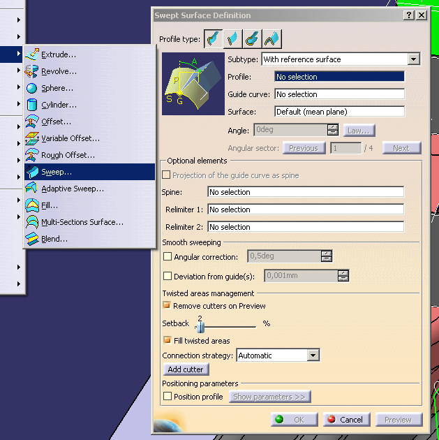

erstellt am: 22. Sep. 2010 13:19    Editieren oder löschen Sie diesen Beitrag!  <-- editieren / zitieren -->   Antwort mit Zitat in Fett Antwort mit kursivem Zitat    Unities abgeben: 1 Unity (wenig hilfreich, aber dennoch)2 Unities3 Unities4 Unities5 Unities6 Unities7 Unities8 Unities9 Unities10 Unities Nur für MJR10 10 Unities + Antwort hilfreich
Referenziere deinen Swepterzeugung zur Plane die im Lot der Schraube steht, hast du auch den Link verfolgt?

erstellt am: 22. Sep. 2010 13:58    Editieren oder löschen Sie diesen Beitrag!  <-- editieren / zitieren -->   Antwort mit Zitat in Fett Antwort mit kursivem Zitat    Unities abgeben: 1 Unity (wenig hilfreich, aber dennoch)2 Unities3 Unities4 Unities5 Unities6 Unities7 Unities8 Unities9 Unities10 Unities
Ja hab den Link verfolgt. Kann aber nicht genau sagen ob die Fläche gedreht war, das hat man nicht so genau erkennen können. Es tritt aber immer noch das Problem auf dass die Gewindegänge nicht schön nebeneinander liegen.
Was ist eigentlich mit Sweeperzeugung, Plane und Lot gemeint. Sweeperzeugung hab ich überhaupt keine Ahnung. Plane, meinst du da eine Ebene und bei Lot ist das Englich oder das deutscher Lot also senkrecht. Sorry dass ich da jetzt so blöd Frage aber ich versteh leider so gut wie gar nichts von dem Satz von daher kann ich mir auch nichts zusammenreimen.

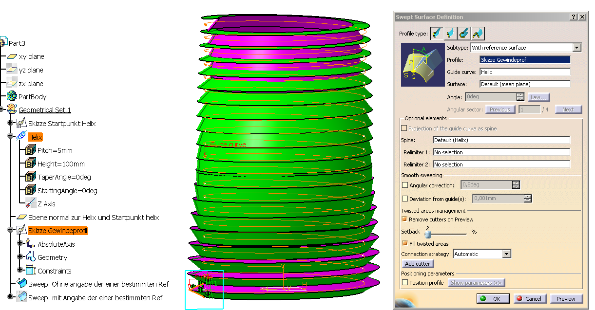

erstellt am: 22. Sep. 2010 16:05    Editieren oder löschen Sie diesen Beitrag!  <-- editieren / zitieren -->   Antwort mit Zitat in Fett Antwort mit kursivem Zitat    Unities abgeben: 1 Unity (wenig hilfreich, aber dennoch)2 Unities3 Unities4 Unities5 Unities6 Unities7 Unities8 Unities9 Unities10 Unities Nur für MJR10 10 Unities + Antwort hilfreich
Für english / deutsche Begiffe -> www.leo.org  oder Schulbank drücken
Da du R17 hast, gibt es nur 2 Bilder - Bsp. Catparts müssten aber hier im Forum vorhanden sein -> Suchfunktion, da das Problem regelmässig auftritt...
1 Bild Swept ohne Angabe einer Referenz - Profil hat Freiheitsgrad
2 Bild Swept mit Angabe einer Referenz - Profil hat Ebene xy als Ausrichtreferenz
