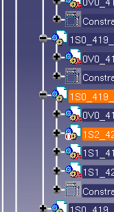

hallo zusammen, folgende frage:
ist es möglich, innerhalb eines produkts alle deaktivierten components suchen zu lassen? ich meine damit nicht "deactivate terminal node"!!
ich habe ein monster-produkt erhalten, das sehr tief verschachtelt ist. zu allem überfluß sind etliche components deaktiviert worden (werden auch mit dieser roten klammer dargestellt)(s.h. anhang). den ganzen baum aber händisch zu durchstöbern nach diesen klammern ist dann doch recht aufwändig.
mit edit/search hatte ich keine möglichkeit entdeckt - leider.
aber evtl kennt ja jemand einen trick
danke schon mal
bernhard

Hier findest du ein Makro dass du deinen Anforderungen anpassen könntest.

danke für die schnelle antwort. aber leider habe ich absolut keine ahnung vom programmieren :-(
außer über macros gibt es keine lösung?

Hallo eimer,
das kann auch der Q-Checker sofern Du einen hast....
Kriterium "deaktivierte Features"

so, ein kollege hat mir eben geholfen und es ist genau das, was ich gesucht habe! danke!
