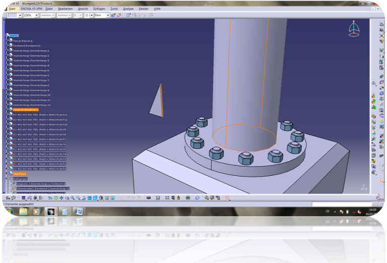

Ich möchte gerne ein Stegblech mit einem Rohr verbinden(siehe Foto). Über die Kontaktbedingung bekomme ich aber nur einen Linienkontakt. Wie kann ich einen Flächenkontakt erzwingen? Es geht nicht darum eine formschlüßige Verbindung herzustellen. Die Stegfläche soll lediglich am Rohr anliegen.

eine Kontaktbedingung der beiden Flächen kann ja in deinem Fall nicht funktionieren. Die Flächen haben ja keinen Kontakt, die Stirnfläche des Blech´s liegt lediglich tangential an dem Rohr an. Konstruiere dir also in deinem Rohr eine Ebene (tangential an den Kreis, Normal zu der nachher anzubringenden Stirnfläche). Auf diese Ebene und auf die Stirnfläche des Blech´s kannst du dann eine Coincidence Bedingung setzen.

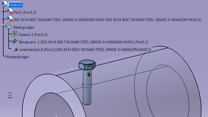

Da muss ich Dir leider unrecht geben, denn genau dafür ist ein Contact-Constraint da (siehe Bild)
Hallo Dave.
Der Contact-Constraint ist wie gesagt schon richtig. Was passiert denn, wenn du ihn vergibst? (Fehlermeldung?) Ich denke Du hast bereits andere Bedingungen vergeben, die im Clinch mit dem Kontkat stehen und ihm evtl widersprechen.
Klar bekommst du einen Lnienkontakt! Denn nur so berühren sich die Parts nunmal! Die definition läuft aber trotzdem über die beiden Flächen.

Hat doch funktioniert. Hatte tatsächlich eine zweite Bedingung die der ganzen Sache im Weg gestanden hat.
