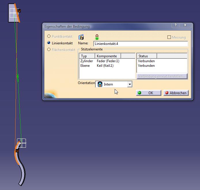

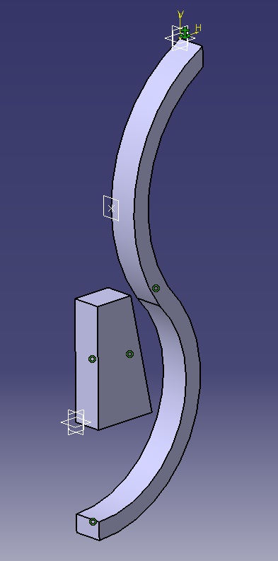

ich habe eine kleine Baugruppe, die ein Federelement mit Innenkeil darstellen soll. Modelliert habe nur eine Seite des Modells. (Symmetriegründe)
jetzt kriege ich den Innenkeil nicht exakt ausgerichtet. Er soll in unbelasteter Stellung am Federelement anliegen.
Ich brauche für die spätere Berechnung in der FEM eine Kontaktbedingung. Sobald ich allerdings die beiden Flächen auswählen, die sich berühren, und sie mit einer Kontaktverbindung versehe, verschiebt sich der Innenkeil nach Aktualisierung ins Bodenlose nach Oben.
Ideen ?

Ebene und Punkt habe ich erzeugt (Siehe Bild). Jedoch kann ich noch nicht nachvollziehen, was das bringen soll.
Welche Bedingung kann ich jetzt setzen ?

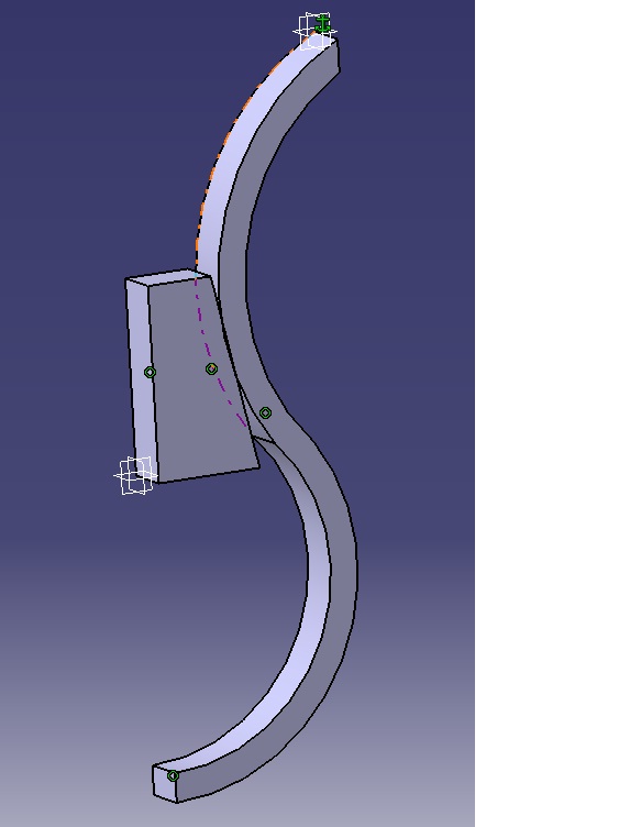

Das Problem ist, dass ich nicht genau weiß, an welchem Punkt die beiden Flächen aufeinander liegen sollen. Der Keil soll soweit in das Federelement geschoben werden, bis es anliegt. Aber an welchem Punkt das genau ist, kann ich vorher nicht sagen.
Das heißt, ich kann keinen Punkt oder eine Ebene genau an der Stelle erzeugen, wo der Kontakt besteht...

Das funktioniert so nicht...Wie gesagt, ich weiß nicht genau, an welchem Punkt die beiden Bauteile aufeinander liegen und der Kontakt besteht. Also kann ich auch auf dem Keil an diesem Punkt keine Ebene erzeugen.
Ist es nicht generell möglich, zwischen einer ebenen Fläche und einer gekrümmten Fläche einen Flächenkontakt zu erstellen ?

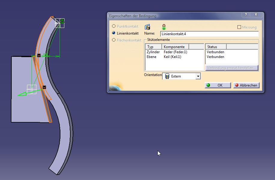

Also, ich habe nun zwischen der Fläche des Keils und der gekrümmten Fläche des Federelements eine Kontaktbedingung gesetzt. Im Menü habe ich unter "ausrichtung" von intern auf extern umgestellt und siehe da, es funktioniert. fragt mich nicht warum...

Wie meinst du das ? Theoretisch kann ich das Bauteil ja immer mit Hilfe des Kompasses verschieben. Die restlichen Notwendigen Bedingungen zur genauen Platzierung des Keils habe ich mit Hilfe der Kongruenzbedingungen der Außenflächen gemacht.
Wichtig ist, dass ich eine Kontaktbedingung habe, damit ich das Bauteil danach in der FEM berechnen kann. Und das funktioniert.
Allerdings muss ich zugeben, dass ich nicht weiß, wo der unterschied zwischen "interner" und "externer" ausrichtung liegt.

Genau DAS ist aber die Einstellung die du brauchst! Du bedingst den Keil auf ein Kreissegment. CATIA verfollständigt dieses Segment schonmal zum vollkreis und positioniert den Keil an eine "andere" Lösung dieses Kreises. klick mal die Funktion intern auf extern oder umgekehrt und schau was passiert...

Der Unterschied zwischen Intern und Extern besteht in der Ausrichtung des Bauteils. Erstelle dir eine Welle (Rad) und einen Block (Boden). Nun erstellst du einen "Linienkontakt" der einmal die Einstellung Intern und einmal Extern hat. Das Rad wird einmal auf den Boden stehen und einmal kommt es zu einer Überschneidung zwischen diesen Bauteilen.

bei interner Ausrichtung wird ein Linienkontakt zwischen Keil und Feder erzeugt bei dem sich der Keil innerhalb des Durchmessers (von dem du ja nur ein Segment hast) der Feder befindet. Und bei externer Ausrichtung befindet sich der Keil außerhalb dieses Durchmessers. Also so wie du es wolltest.
