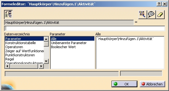

Mahlzeit,
leider stecke ich bei meinem Projekt schon wieder fest. Die Parametersteuerung klappt jetzt ganz gut.
Nun habe ich noch folgendes Problem.
Kann ich den Knowledge Advisor dazu benutzen bei verschiedenen Parametern die "Boolche Operation entfernen" ausführen zu lassen? Also jeweils einen anderen Körper vom Hauptkörper abziehen zu lassen.
Ich stell mir das in etwas so vor:
if Bohrungsanzahl==3(zugewiesener Parameter)  remove 3Bohrungen(Körper mit 3 Bohrungen) Hauptkörper
if Bohrungsanzahl==4(zugewiesener Parameter)  remove 4Bohrungen(Körper mit 4 Bohrungen) Hauptkörper
Die Catia Hilfe habe ich seit einer guten Weile durchforstet aber ich finde es nicht. Im Sprachbrowserfenster finde ich auch nichts was dem nahe kommt.
Geht es so nicht? Oder wie muss ich es sonst schreiben?

du könntest mit activate und deactivate arbeiten. Nachteil ist, dass alle Körper im Baum bestehen bleiben.

Hallo Jens,
Du musst den Parameter suchen, der sinngemäß "HInzufügen/Aktivität (Add / activity) heißt.
Du kannst ihn in einer Formel verwenden:
Hinzufügen/Aktivität =Parameter.xy >100mm
oder in einer Regel:
if Parameter.xy >100mm
{Hinzufügen/Aktivität =true}
usw.

ja so meinte ich das. Du musst das aktivieren/deaktivieren über true/fals steuern.
If Bohrungsanzahl==3
  PartBody\Remove.1\Activity =true
  PartBody\Remove.2\Activity =false
If Bohrungsanzahl==4
  PartBody\Remove.1\Activity =false
  PartBody\Remove.2\Activity =true
MfG Martin

Hätte ich gewusst was das für Probleme bereitet, hätte ich es wahrscheinlich gelassen. Aber nun würde ich es doch gern hinbekommen...
`Hauptkörper\Entfernen.1`\Activity =true
`Hauptkörper\Entfernen.2`\Activity =false
`Hauptkörper\Entfernen.1`\Activity =false
`Hauptkörper\Entfernen.2`\Activity =true
was mir prompft folgende Fehlermeldung einbringt:
Syntaxfehler Zeile 2
eine Variable des Typs Boolescher Wert in einer Variablen des Typs Volumen kann nicht beeinflußt werden.
Sie können die Syntax <set x=y> verwenden, wenn Sie eine Umsetzung zwischen zwei Variablen durchführen möchten.
Die Hilfe gibt mir dazu folgendes:
set
Wenn ein Typ manipuliert werden soll, das Schlüsselwort 'set' zum Festlegen einer Variablen dieses Typs verwenden und direkt das Attribut zum Lesen und/oder Schreiben von dessen Eigenschaften eingeben.
/* Es kann mit einem Objekt in einer Variablen x begonnen werden, die in eine Bohrung geändert werden soll.
Zu diesem Zweck das Schlüsselwort 'set' verwenden, um anzugeben, dass das Objekt in eine Bohrung umgewandelt werden soll. */
let y(Hole)
set y = x
if (y <> NULL) Message ("Hole diameter is #",y.Diameter)
Wahrscheinlich bin ich etwas schwer von Begriff, aber das hilft mir leider nicht weiter.

ich hab grad mal sowas ausprobiert, bei mir geht es mit
`Hauptkörper\Zusammenbauen.1\Aktivität` =true
if`Ganze Zahl.1` ==2
{`Hauptkörper\Zusammenbauen.1\Aktivität` =false}
Vielleicht hast Du nur einen Schreibfehler beim Parameter. Die Fehlermeldungen sind manchmal irreführend.

Bohrung_Rule.CATPart.txt
Ich habe mal ein Besipielpart angehangen. Einfach das .txt am Ende löschen und nach CATIA laden. Das CATPart ist allerdings mit R19SP3 erzeugt.
Vielleicht hilft dir das.
Edit:
Ich denke, du hast die geschweiften Klammern vergessen.
if Bohrungsauswahl ==1
if Bohrungsauswahl==2

ich habe mir den Syntax aus deinem Part kopiert, an meine Namen angepasst und es hat funktioniert @Martin
Wahrscheinlich war ich nicht sorgfältig genug beim eintippen.
Ich bedanke mich bei euch beiden für eure Geduld und habe euch 10 von diesen Uni.... gespendet :-)
