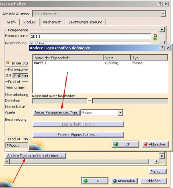

Hallo Tom,
wenn es Dir nur darum geht, in den Properties den Wert zu haben, kannst Du dort einfach einen neuen Parameter Typ Masse erzeugen und dort den Wert eintragen.

@Mörchen: Klar get das! aber schau mal , was dann unter dem Reiter "Mechanical" steht! Dieser Eintrag kümmerst sich nämlich nicht um diesen Parameter.
