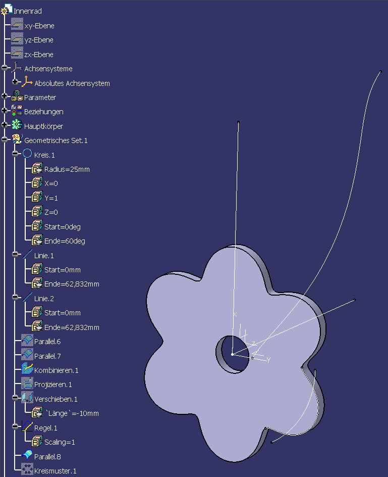

vielleicht kann mir jemand von euch weiterhelfen...
Also ich versuche gerade eine Zahnringpumpe zu basteln. Ist die Ölpumpe von einem alten Motor wo es keine Ersatzteile mehr von gibt...Könnte die Teile auch ausmessen lassen und dann das Profil einlesen aber das ist mir jetzt zu langweilig.
Also ich würde das gerne mit V5 machen weil mir das jetzt interessant erscheint. Hab ich noch nie gemacht. Vielleicht hat hier jemand eine Idee?? Kann mir jemand einen Tip geben wie ich das am besten anstelle? Das Teil hat eine Trochoidenverzahnung.
Habe da im Netz eine Software gefunden aber die ist natürlich nicht für Umme (Gerotor Design Studio)...Ist also keine Option für mich...
Das muss ich doch irgendwie mit Catia hinbekommen...

Ich wollte nur wissen wie ich die Kurven hinbekomme.Oder nen Weg wie ich da am besten ohne Spezial Software drankomme.  Aber ich habs jetzt.Als ich den Innenring hatte musste ich was mit Kinematik spielen. Hab mir dabei zwar einen abgebrochen aber Lehrgang war nicht nötig. Ausprobieren hat auch gefunzt.
erstellt am: 10. Feb. 2010 06:24    Editieren oder löschen Sie diesen Beitrag!  <-- editieren / zitieren -->   Antwort mit Zitat in Fett Antwort mit kursivem Zitat
Im Prinzip erstellst du deine Kurven wie ich es hier auf meiner Website beschrieben habe. Du mußt die Formeln für die Punkte an die Kurvenform anpassen.

ne ne, ein STL Teil brauch ich nicht. Das muss so genau sein, da die Pumpe ne ziemlich hohe Drehzahl hat.Wenn die Pumpe frisst ist Ende. Das Teil ist halt die einzige Ölpumpe in dem Motor. Das istn alter..na ich sag mal "Sportmotor"...Haben das Teil alle 1000km (das ist schon lang) getauscht blos jetzt sind die Ersatzteile aufgebraucht.Der Hersteller hat auch keine Teile mehr und keine Zeit..also selber machen...Wenn die Pumpe den Druck nicht mehr liefert kannste das Pleuel in der Nachbarschaft abholen-schlägt durch den Block...schon passiert.
Ich reich auch nur das CAD Modell an die Fräser weiter und die schnitzen das dann. Haben die auch lieber sonst müssen die zu lang programmieren.Die müssen das auch in ihrer Pause machen.
Ja UG hab ich leider nicht hier. Kann auch nicht damit umgehen. Aber so Funktionen für "Standardgeometrien" fehlen echt bei Catia. Da muss man immer irgendwie rumfuschen.

Meine Empfehlung wenn du alles in Catia erstellen willst (und es reine Epi/Hypozykloide sind):
- Regeln mit Parameterform einer Zykloide erzeugen
- Regeln mit "paralelle Kurve" rechtwinklig zueinander auftragen
- Kurven kombinieren
- kombinierte Kurve projizieren (auf Ebene)
- Kurve n Regel "konvertieren"
- mir "parallele Kurve" Kurvensegment mit einem Kreissegment als Basis auftragen
- Kurve mustern und zusammenfassen
