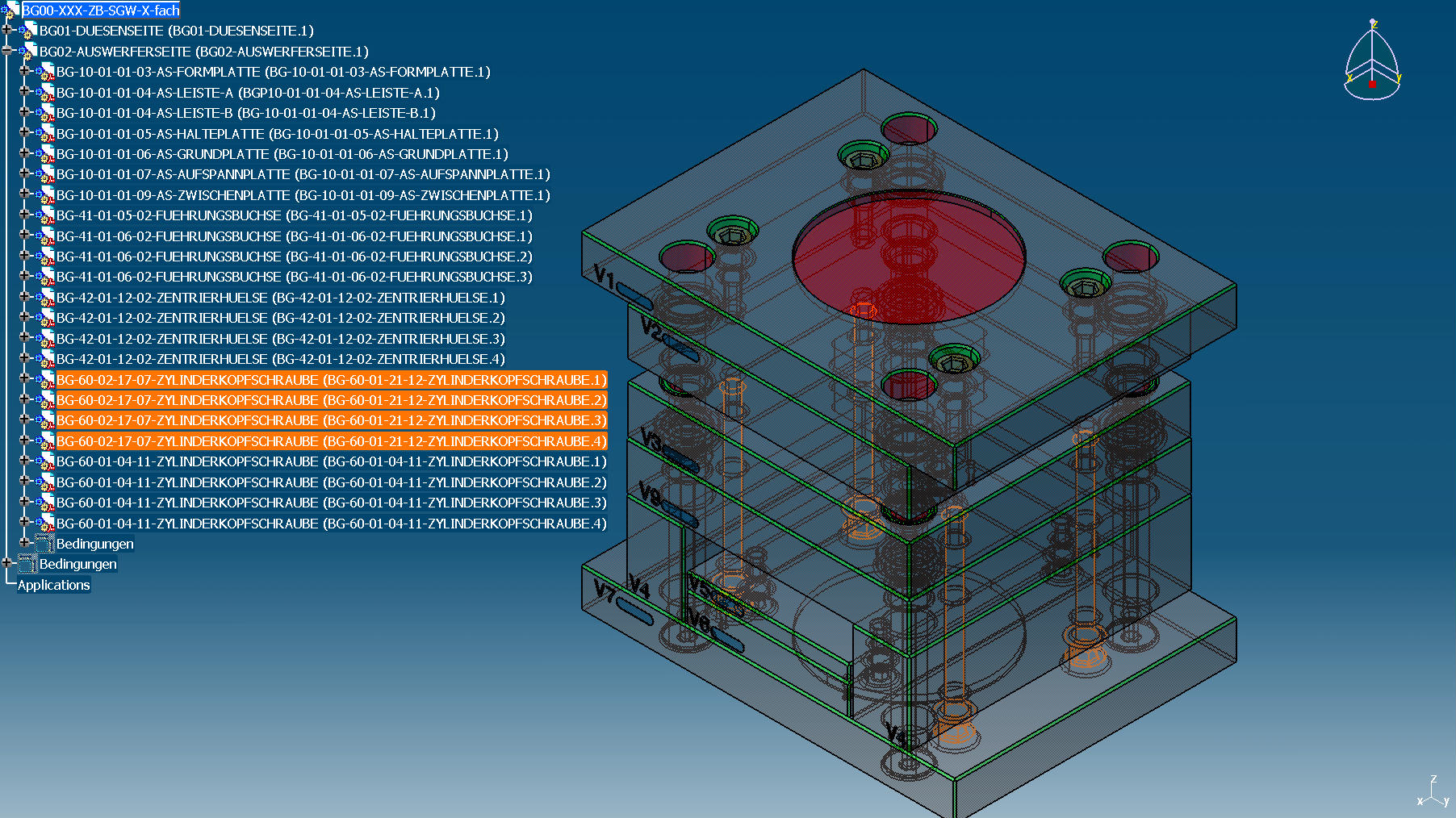

Hallo Zusammen,
Wer kann mir da weiterhelfen. Ich habe in eine Product diverse Bauteile zusammengesetzt.
Bei den Schrauben ist die Länge angepasst worden, da die Schrauben über eine Konstruktionstabelle gesteuert wird, hat die Schraube im 3D eine neue Positionsnummer
bekommen siehe alt (60-02-17-01 und neu 60-02-21-12 siehe Bild). Was muss ich machen, dass sich die Bauteilbezeichnungen im Productbaum automatisch aktualisieren.
Vielen Dank

es reicht im Produkt nicht aus, nur den Bauteilnamen zu ändern. Du musst in der Baugruppe auch den Instanznamen ändern. Das geht über das Kontextmenü "Eigenschaften".

Wie Jens schon sagte, geht das über die Eigenschaften.
Falls das aber öfters zu tun ist, gibt es auch die Möglichkeit das per Makro zu erledigen. Also eine synchronisation zwischen Partname und Instancename.

Hallo Jens,Dominik;
Alle Bauteile/Parts in dem Product sind einzeln über Konstruktionstabellen gesteuert,wegen der hohen
Variantenmöglichkeit der einzelnen Bauteile.Eine fertige Baugruppe kann locker 200/400/600 und mehr Bauteile haben.Problem ist, dass ich die ganzen Dateinamen nicht ändern möchte. bzw.Der Bauteilname von der Tabelle vergeben und Instanzname über das Einfügen im Product.Kann man den Bauteilnamen mit dem Instanznamen nicht synchronisieren.

Hallo GIDEK09,
diesen Schalter enthält uns Dassault nun schon seit 19 Releasen vor! Sicher hätten viele wie ich gern den Schalter "Set InstanceName = PartNumber" oder "Set InstanceName = FileName", doch Dassault sieht dies als nicht notwendig an!
Also musst Du mit der falschen Benennung leben oder sie händisch bzw. per Makro korrigieren...

Hallo Zusammen,
Habe die Anregungen aufgenommen und einige Makros gefunden, keines welches auch nur ansatzweise funktioniert. Das Problem scheint ein grundlegendes Problem in Catia V5 zu sein, wobei es von der logig nur diesen einen Weg gibt. Ich werde nachfolgend versuchen den gesamten Ablauf zu beschreiben.
Es geht um die Konstruktion von Spritzgieß- bzw.Druckgießwerkzeuge. Die Baugruppen Düsen- und Auswerferseite bestehen aus diwersen Normteilen unterschiedlicher Hersteller. Ein Standardaufbau besteht in der Regel aus 7 Platte von denen es zwischen 73 bis 92 unterschiedliche Größen in X,Y
sowie 17 verschiedenen Plattenstärken, die es dann wiederum in 8 verschiedenen Materialausführungen gibt. Führungselemente und andere Zubehörteile gibt es angepasst.
Alle diese Formplatte und Bauteile werden über Konstruktionstabellen gesteuert. Für jede der sieben Formplatten gibt eine Dateibenennung z.B.10-01-01-01 DS-Aufspannplatte (s. Bild oben) fortlaufend aus der Nummer ist die Baugruppe,Hersteller,Bauteilnummer,Material erkennbar sowie die Bauteilbezeichnung,alle diese Angaben werden automatisch als Partname in das Catpart eingetragen.
Für die Konstruktion habe ich mir ca.10 Formaufbauvarianten in Producttemplates angelegt d.h. die gesamten Catpartnamen sind durch das Template/Bibliothek vordefiniert und es macht daher wenig Sinn diese umzubennen, es sei denn die Verknüpfungen der Bauteile im Product untereinander würde automatisch wieder hergestellt,desweiteren müssten alle Platten und Einzelteil- und ZB-Zeichnungen ebenfalls umgehängt werden wenn dies nicht automatisch erfolgen würde. Formplatte/Bauteile etc. die bearbeitet werden,sind in der Grundstruktur schon fertig vermasst und werden um die Bearbeitung ergänzt,die Zeichnungen sind mit dem Catpart verknüft,um die Paramater automatisch in das Schriftfeld einzusetzen bzw. weitere Informationen an die Exelstückliste weiterzuleiten.Die vorgehensweise deckt mehr aus 90% der Arbeit ab,die zu verichten ist.
Mein Problem ist, dass ich es nicht abschätzen kann wie man dieses Problem lösen kann, da ich über keine Programmierkentnisse verfüge.
Vieleicht hat doch einer schon mal ein solch Komplexes Thema gelöst.
Augehend von dem Bauteilnamen den Instanznamen und Dateinamen zu synchronisieren, wobei alle Verlinkungen/Beziehungen zu Product/Zeichnung/Stückliste erhalten bleiben.
Schöne Grüße aus dem verschneiten Ennepetal
Ferdinand

als für die Sychronisierung von Instanznamen gibt es durchaus verwendbare Markos. Das Problem mit dem Dateinamen lasst sich per Script ohne größere Probleme lösen (kommt auf den Geamtkontext an, vielleicht muss man irgendwo einen Break machen und später manuell neu verknüpfen.)
Für diese beiden Problem gibt es aber auch proffessionelle/kommerzielle Tools. Ich persönlich habe mit dem SavemanagementPlus von www.cadpart.com  gute Erfahrungen gemacht. Ist auch nicht wirklich teuer (ich meine unter 1000¤).
Vielleicht haben die auch mittlerweile eine Lösung/Teillösung für die Problematik mit den Zeichnungen umbenennen inkl. Erhalt der Verknüpfungen.
Auch hier bin ich generell der Meinung das man das (zumindestens teilweise) Automatisieren kann. Allerdings muss man hier mehr Infos haben.
Wie sieht die Baugruppenstruktur aus?
Mit welcher Verknüpfungsstruktur wird gearbeitet?
Werden Veröffentlichungen verwendet und wenn ja müssen die umbenannt werden oder sind Sie Bauteilneutral benannt?
Müssen beim Umbenennen der Zeichnungen auch Elmente im Schriftfeld umbenannt werden, wenn ja welche? Und was Textfelder, Parameter?
Da ihr ja offensichtlich schon mit standardisierten Modellen arbeitet, stehen die Chancen für die Automatisierung des Prozesses auch gut. Evtl. kann man auch KBE Elemente/Funtkionen verwenden, sofern entsprechende Lizenzen vorhanden sind.
Man müsste sich halt einfach mal den Gesamtprozess anschauen und diesen dann über Standards, Methoden und Automation abzubilden. "Nur" ein paar Scripte aus dem Forum zu laden und diese aneinander hängen wird, so meine ich, euren Prozess nicht wirklich zufriedenstellend abbilden und unterstützen.
Wie auch immer, Viel Erfolg.

also wenn ich das jetzt alles richtig verstehe brauchst du doch nur ein funktionierendes Makros das dir von allen Part in deinem Produkt den PartName gleich InstanceName setzt oder? Das sollten wir auf jeden Fall hinbekommen und das kostet dich keinen Cent und du brauchst nicht die PartNamen und/oder Zeichnungen etc. umbenennen. Davon würde ich nämlich prinzipiell abraten

natürlich für den alleinigen Abgleich zwischen Teilenummer und Instanz/Exemplarnamen braucht man kein Tool kaufen.
Aber GIDEK09 schrieb:
"Vieleicht hat doch einer schon mal ein solch Komplexes Thema gelöst.
Augehend von dem Bauteilnamen den Instanznamen und Dateinamen zu synchronisieren, wobei alle Verlinkungen/Beziehungen zu Product/Zeichnung/Stückliste erhalten bleiben."
Also scheint er mehr zu wollen, bzw. die Aufgabe ist doch umfangreicher.
