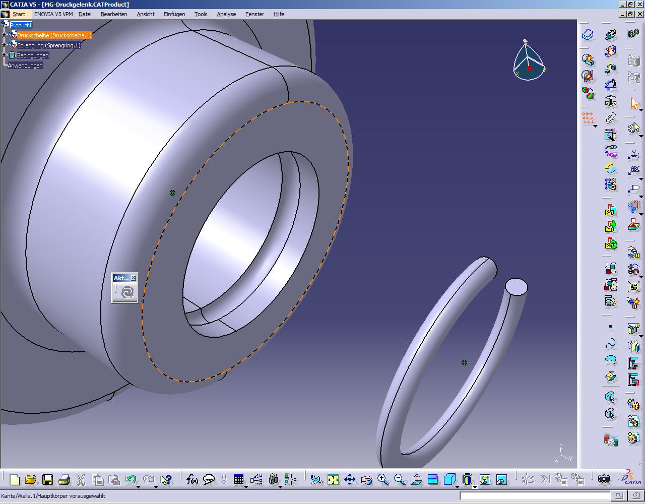

ich hoffe mir kann da einer helfen.
Ich versuche mir Catia selbst bei zubringen habe erst damit angefangen.
Ich habe mir das Buch Catia V5 Grundkurs für Maschinenbauer gekauft.
Bin dabei eine vorrichtung zusammen zu baun.
Ich versuche einen Sicherungsring in eine Nut zu platzieren, aber das geht nicht.
Im Buch steht das ich es nicht über Bedingung zu machen sondern über offset.
Kann mir da einer Tips geben.
danke schon mal

sorry falsche ausdrucksweise.
Also ich habe das Teil wo der Sprengring platziert wird fixirt.
Dann den Sprengring eingefügt und dann erst Kongruenz mit der bohrung gesetzt nicht mit der nut. ging glaube sogar nicht.
Die nut und der Ring haben nicht den gleichen Durchmesser.
Dann wird im Buch gesagt das ich ein offset erstellen soll wo der ring mittig von der nut platziert wird.
Wenn ich offset anklicke dann die flache seite vom ring an der stelle wo der ring offen ist und dann bin ich mir nicht sicher was ich im fixirten bauteil wo der ring platziert werden soll was ich da anklicken soll habe da immer die nut an geklickt.
Da bekomme ich immer die Meldung  diese bedingung ist vollkommen redundant mit diesen angezeigten Gedingungen.
Da komme ich nicht weiter.
Ich hoffe du weist vieleicht jetzt besser was ich wissen will.
danke schon mal.

Hallo Mevke,
Du hast es bis jetzt geschafft, den Ring auf die gleiche Achse zu schieben, wie die Bohrung. Jetzt hast Du noch zwei Freiheitsgrade: die Drehung um die Achse, die evtl. irrelevant ist, und die Verschiebung in Achsrichtung. Die kann mit einer Offsetverbindung festgehalten werden. Dazu kannst Du vielleicht 2 Ebenen benutzen , die senkrecht auf der Bohrachse stehen(Im Hide danach schauen oder im jeweiligen Bauteil erzeugen).

mist, Mörchen war (wiedermal) schneller
Dafür hab ich ein Bild
Du kannst wie Mörchen sagte die Flächen nutzen, oder wie im Bild dargestellt die beiden Flächen (Pink auf Pink). Vergiss nicht genau zu zoomen, sonst triffst du beim Offset der Welle immer die Achse und nicht die Fläche, was zu deiner Fehlermeldung führte!

ich hab jetzt auch mal ein bild hochgebiemt.
Hoffe das funktioniert.
Die nut ist rund und der Ring bzw Sicherungsring auch.
Im Buch haben die den Sprengring genannt.

Servus,
hab mir gerade die Passage im Buch durchgelesen und da steht im 2ten Absatz:
Es muss die Offsetbedingung benutzt werden. Dazu eine Hauptebene des Sprengringes verwenden.
Wenn du den Strukturbaum unter dem Eintrag Sprengring weiter öffnest (auf das + Zeichen vor Sprengring drücken) findest du dort 3 Ebenen. Wenn du diese jetzt einblendest kannst du deinen Offset von der Ebene zur Stirnfläche der Druckscheibe erstellen. Sobald du dann diesen Offset erstellt hast, kannst du die Ebenen wieder ausblenden weil sie nicht mehr benötigt werden.

Ich muss mich erst mal recht herzlich bedanken hat geklappt.
