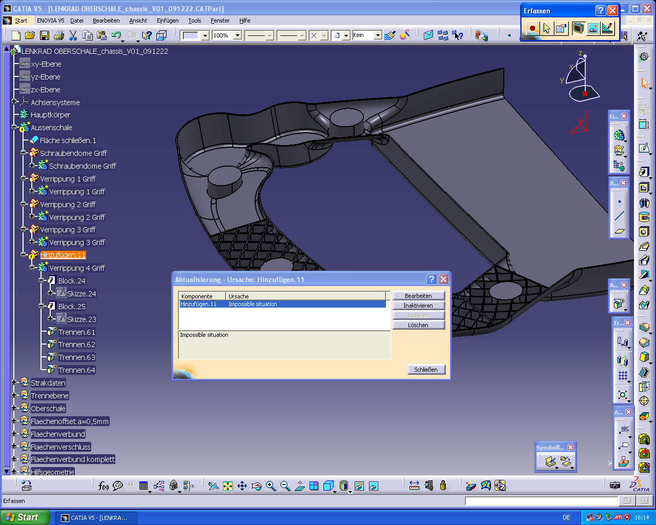

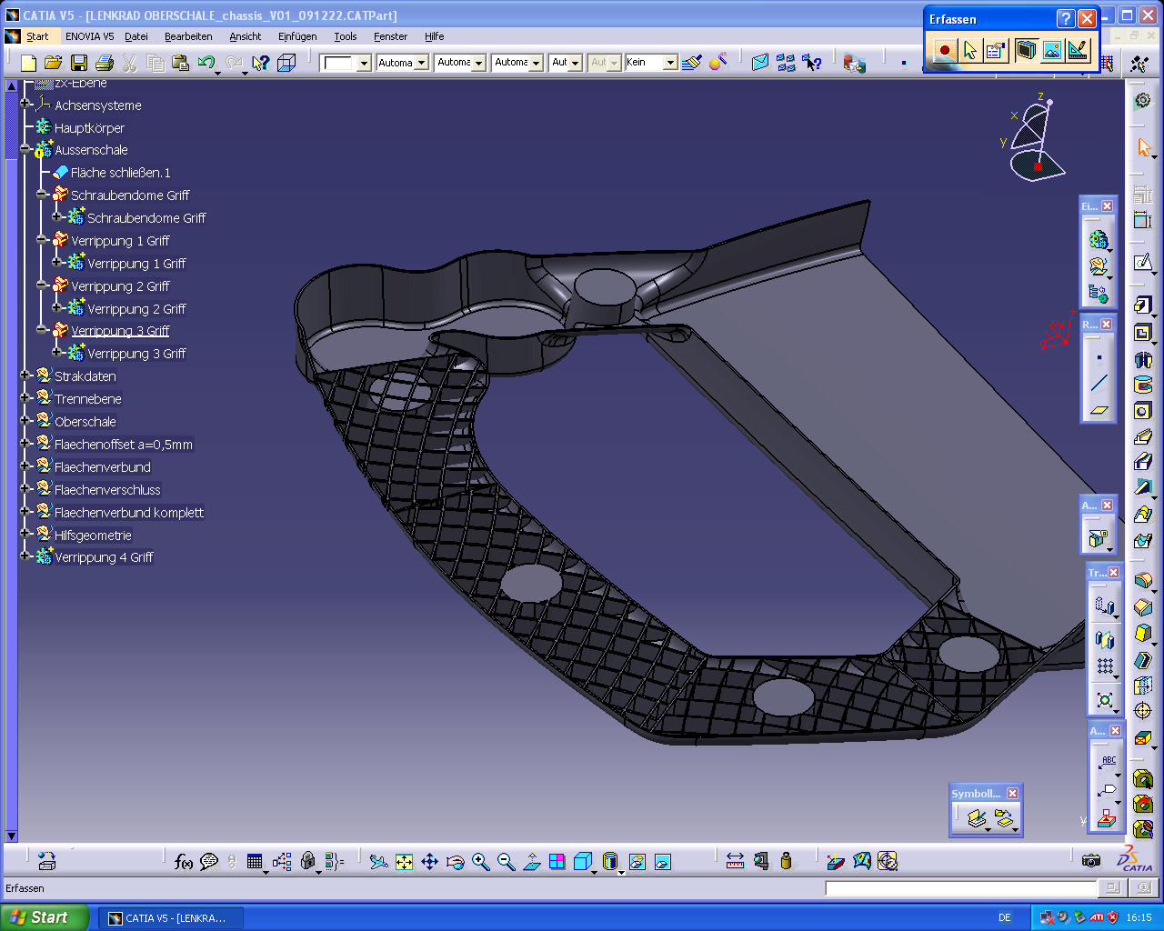

Hallooo,
kurz vor Weihnachten noch eine schnelle Frage. Folgendes. Bin gerade dabei ein Versuchslenkrad fuer die Hochschule zu konstruieren. Dieses soll mit Rapid Prototyping hergestellt werden. Hab das jetzt mit ziemlich vielen Rippchen aufgebaut. Verschiedene Abschnitte in eigenen Koerpern. Diese hab ich dann mittels Bool.Ope. mit der äuseren Hülle zusammengefügt (mit Hinzufügen).
Hat bisher auch prima funktioniert, doch dann ging die Catia plötzlich in den Weihnachtsurlaub und sagte, "impossible situation".
Was heist das? Beziehungsweise an was kann das liegen? Was hab ich da falsch gemacht?
Wenn mir jemand weiter helfen könnte, würde er/sie mir die Feiertage versüßen.
Im Anhang sind ein paar Bilder: Vor der Bool.Op.,Geboolt, Fehlermeldung

Das bedeutet, daß CATIA die Boolesche Operation nicht berechnen kann. Um welche handelt es sich?
Ich würde mal schauen, ob die Grenzflächen zwischen den Körpern sauber sind. Ein einfacher Kontakt könnte Probleme bereiten. Aber dazu müßte man genaueres wissen.

versuch mal im GSD mit einer Intersection die beiden Körper miteinander zu schneiden. Als Ergebnis müssen lauter geschlossene Kurvenzüge entstehen.
Evtl. mäkelt aber CARIA auch schon beim Versuch die Intersection zu machen, und zeigt an wo es Probleme gibt.

erstellt am: 23. Dez. 2009 20:32    Editieren oder löschen Sie diesen Beitrag!  <-- editieren / zitieren -->   Antwort mit Zitat in Fett Antwort mit kursivem Zitat    Unities abgeben: 1 Unity (wenig hilfreich, aber dennoch)2 Unities3 Unities4 Unities5 Unities6 Unities7 Unities8 Unities9 Unities10 Unities
Hallo Ihr,
es handelt sich um den Körper "Verrippung 4 Griff", der zuerst unten am Baum hängt und dann mit Hinzufügen in den Körper "Aussenschale" gefügt wird.
Komisch ist, baue ich den Körper mit zwei Rippen auf, funktioniert es. Ich kann diese zwei Rippen auch beliebig verschieben, das geht auch.
Wenn ich aber die Anzahl erhöhe, kommt diese Fehlermeldung.
Es muss noch erwähnt werden das ich die Grundskizze der Rippenstruktur von der Gegenseite kopiert habe und neu referenziert.
Die Blöcke und Trennungen hab ich wieder neu aufgebaut.
Kann es auch an der Kopie liegen. (Kopie-Wie in Teildokument eingegeben)
Arbeite mit R18 SP5
Besten Dank an euch!!!!

Impossible Situation bedeutet meist, Catia hat Probleme 2 Flächen die Beide einen Abstand von ~0,0mm Aufweisen miteinander zu verbinden...
Du erzeugst deine Verrippung mittels Block und schneidest die Rauten aus - anschliessend willst du das Ergebnis mittels einer Boolschen Operation in deine Schale einbringen?

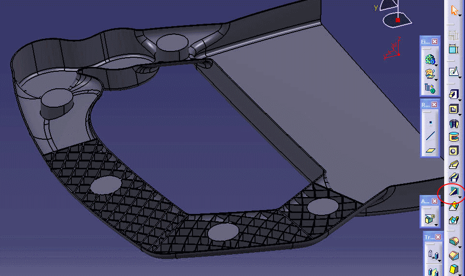

Eventuell schaust du dir mal die Funktion Stiffener an.

Die Funtion sagt mir nichts, wo finde ich die, oder kannst du das Icon hoch laden.

Schau Dir mal das Part in der angehaengten datei an. R19 SP3
Ich habe Deine Situation versucht nachzustellen.
Es gibt zwei Szenarien:
1. Du versuchst, die Verrippung als Stiffener auszufuehren. Dafuer muss aber die Skizze recht komplex ausgefuehrt werden. Vorteil: CATIA sucht alle Begrenzungsflaechen automatisch.
2. Du erzeugst die Verrippung als separates Part und nimmst dann union - trim. Vorteil, Du kannst die ganze verrippung inklusive Entformung und verrundung fertigstellen und setzt sie dann richtig ein.
Beide Versuche habe ich Dir mal im Part eingesetzt. Schau es Dir an und probiere es, auf Dein part umzusetzen.
