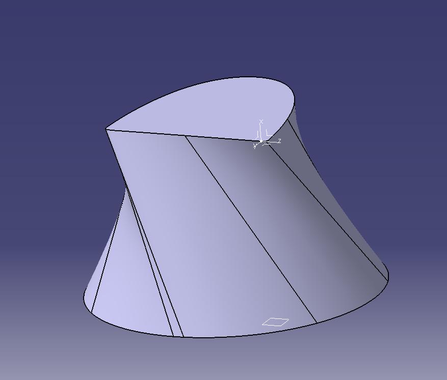

Ich möchte aus zwei Skizzen einen Part erstellen. mit dem Tool "Volumenkörper mit Mehrfachschnitten" habe ich bereits Teilerfolge gemacht, siehe auch Bilder. Jedoch verdreht catia den Körper und es sieht nich besoders gut aus.
Kann mir jemand bei diesem Probelm helfen???
Danke im Vorraus.
MFG
rischr

Hallo Rischr,
als erstes solltest du drauf achten, dass die closing points in die gleiche Richtung zeigen und ungefähr auf selber Höhe sind. Desweiteren solltest du dir weitere gleichmäßig verteilte Stützpunkte auf der jeweiligen Kurve erzeugen, welche du dann in der Funktion "Volumenkörper mit Mehrfachschnitten" über Couplings (weiß grad net wie das in der deutschen Version heißt, ist der 3. Reiter) verbindest (Punkt 1 von Kurve 1 mit Punkt 1 von Kurve 1, Punkt 2 von Kurve 1 mit Punkt 2 von Kurve 2,...)
MfG Martin

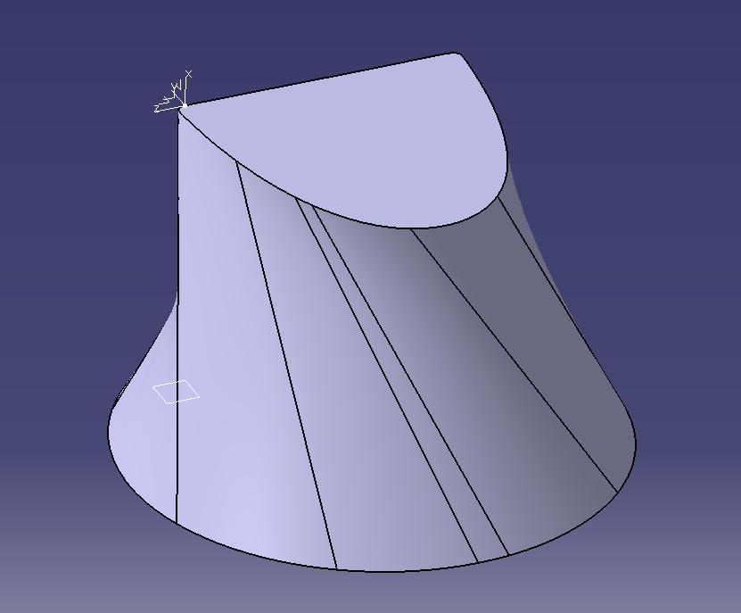

Hallo Landskronbier
das mit den Verbindungen hab ich schon mal probiert und es kommt immer die selbe Fehlermeldung (siehe Bild).
2. Fehler: Komischerweise bekomme ich die Fehlermeldung das die Kurve nicht geschlossen ist, wenn ich Punkte auf die obere (nicht die Runde) Skizze setze!?!?! vielleicht liegt es auch daran das die obere Kurve eine Projektion ist. Ich habe diese Form mittels 3D-Scanner erstellen lassen und von den erhaltenen Flächen einfach die Grundriskurve projeziert.
gibt es eine andere Möglichkeit um aus 2 Skizzen einen Körper zu erstellen??

Ich bin mir nicht sicher, aber ich glaube die Laufrichtungen deiner Schnitte sind noch nicht synchron,. Drehe mal einen der Pfeile um durch Mausklick darauf. Sonst sieht es vollständig aus.
EDIT: Die Lage der Startpunkte sollte auch überarbeitet werden: Setze doch die Startpunkte jeweils an eine Ecke bzw. Punkt, die z.B. schon die VerbKurve_1-Punkte darstellen.

Hallo rischr,
wie Thomas schon erklärt hat, sind vermutlich die Punkte die Ursache, weil sie nicht richtig übereinander liegen.
Sollte nach Korrektur der Endpunkte die Fehlermeldung bleiben, gehe nochmal auf das Register "Verbindungen" und stelle die Option von "Tangentenstetigkeit, dann..." auf  "Faktor" um.
Dann müsste es gehen.

Hi
was meint ihr genau mit:die Punkte müssen übereinander liegen??? habs jetzt mal so versucht, dass ich vom kreismittelpunkt aus die Punkte genau radial zueinander ausgerichtet hab (siehe Bild). leider hats nicht funktioniert, auch nicht mit der Option "Faktor" und allen anderen möglichkeiten.
Weiß noch jmd. einen Rat?
EDIT: gibts eine möglichkeit, dass ich den Kreis bzw. die ander Skizze "drehe", sodass die Punkte die Catia automatisch genereirt besser übereinander passen???
DANKE!!!!!

versetz mal deinen Endpunkt2 auf den Endpunkt der Verbindung1. Dann müsste es klappen. Die Endpunkte sollten immer auf der selben Höhe sein.

1000x Danke!!!
so hats geklappt! auch ohne Verbindungen zu setzen.
