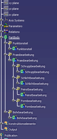

Halo Leute,
wie erstelle ich eine Fase in einem VW-Startmodell? Ich bekomme immer eine Fehlermeldung wenn ich die Fase unter "Fräsbearbeitung" einfügen möchte.
Danke im Voraus.
Catia V5R16/17

du kannst in einem Körper, der aus Booleschen Operationen zusammengesetzt ist, in der "fräsbearbeitung" kein Fase erstellen.
Entweder du erstellst Dir deine Fase/Radius im aktiven Körper (Funktionsteil) und färbst sie dann entsprechend ein, oder erstellst dir in der "fräsbearbeitung" eine Tasche mit dem Profil einer Fase.

in einfachen worten du brauchst einen abzugskörper... allerdings wenn ein radius um eine kurve geht dann wird das doch etwas kompliziert weil du dir dann erst ne leitkurve für deine slot ableiten musst...
das is nich grade das gelbe vom ei...
dann doch lieber im final part

Danke für die Antwort. Aber wie mache ich einen Radius an einer Kante die erst später durch Schlichtbearbeitung entsteht? Wenn ich in das "Funktionsteil" aktiviere sehe ich die Kanten nicht mehr, weil die erst später abgezogen werden. Mache ich was falsch?
Und noch was, wo gehört eigentlich "Außengewinde" an einem Drehteil hin? Bohrbearbeitung ist es ja nicht (die Option ist auch nicht verfügbar wenn Bohrbearbeitung aktiv ist).
Danke im Voraus.

also ich versteh dein problem
so wirklich 100%ig is das nicht zu lösen im startmodell... du könntest einfach den final part in arbeit setzen und dann deine fasen oder radien machen... dann sind sie zwar nichtmehr im body der spanenden bearbeitung aber du hast ne saubere sinnvolle lösung...
das mit dem gewinde ist so ne sache... ich bin mir nicht sicher ob es das übernimmt wenn du es quasi in den abzugskörper schneidest...
also ich meine quasi in deinen abzugskörper eine bohrung mit kerndurchmesser und dann dein gewinde reinschneiden...
geht aber glaube ich nicht...
sonst musst du es eben auch im final part machen

ich kenne zwar das neue Startpart von VW noch nicht.
Hab seit über 2 Jahren kein VW mehr auf dem Schirm gehabt.
Beim Daimler wäre das Funktionsteil das Rohteil mit Aufmaßen etc. wie es halt aus der Presse/Spritze kommt.
Die mechanischen Bearbeitungen folgen später im Baum, wie bei Dir und werden über extra Körper generiert.
Falls Du mit Fasen und Radien am Rohteil arbeiten willst mach innerhalb der Fräsbearbeitung einen großen Klotz
und ziehe von dem eine abhängige Kopie des Funktionsteils ab.
Jetzt hast Du ein Negativ in dem Du die Fasen, Radien, Thicknes (Feinschlichten...) anbringen kannst.
Jetzt kannst Du dich durch den Baum klicken und jeden Bearbeitungschritt nachvollziehen.
