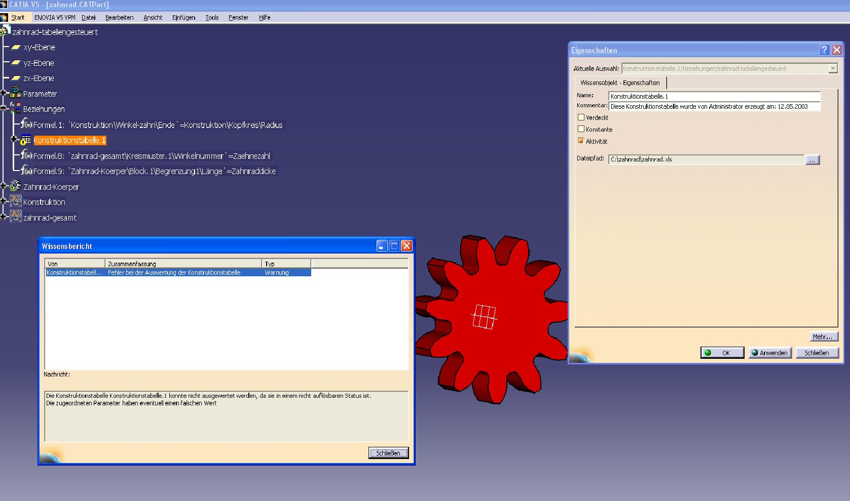

habe mir das Tabellengesteuerte Zahnrad heruntergeladen: http://catia.cad.de/index.php/downloads/CATIA%20Objekte/87-zahnrad-mit-evolventenverzahnung
allerdings meckert Catia, dass die Konstruktionstabelle fehlerhaft ist.Habe sie allerdings nicht geändert.
benute Catia V5R19.
weiss jemand weiter? vielen Dank.
Bräuchte eigentlich nur ein Zahnrad mit 23 Zähnen
grüßle julian

ok anscheinend ist der katalog defekt uns muss erst repariert werden, was ich dann mal versuchen werde. Danke
-> mh hat leider nichts gebracht, da die Konstruktionstabelle fehlerhaft ist:
"keine Konstruktionstabelle mit Spalte "Teilenummer gefunden".
komischerweise habe ich aber an der Konstruktionstabelle nichts gemändert.
Alle Dateien befinden sich wie angegeben im Verzeichnis c:\zahnrad\
Die Konstruktionstabelle Konstruktionstabelle.1 konnte nicht ausgewertet werden, da sie in einem nicht auflösbaren Status ist.
Die zugeordneten Parameter haben eventuell einen falschen Wert

Hallo. Ok wenn ich das nicht zum laufen bekomme,
muss ichs wohl von hand machen, was aber viel Aufwand ist.
habe aber eine Vermutung: kann es sein,
dass bei meiner Catia version keine Excel untersützung vorliegt?
Beim Abspeichern und Öffnen von Konstruktionstabellen kann ich nur *.txt Dateien auswählen und keine *.xls

welche Excel Version setzt du den ein? 2007 kann CATIA nicht interpretieren da das Microsoft Office Library 10 Objekt fehlt (2007 hat nur ein 12er Objekt  )
MFG Daniel

ok vielen dank, das hatte ich übersehen. Das Cadpart ist sehr einfach zu konfigurieren! hat alles geklappt.
Wenn jemand eine Lösung für das Excel problem hat, kann er trotzdem gern antworten, würde mich interessieren woran das liegt.
