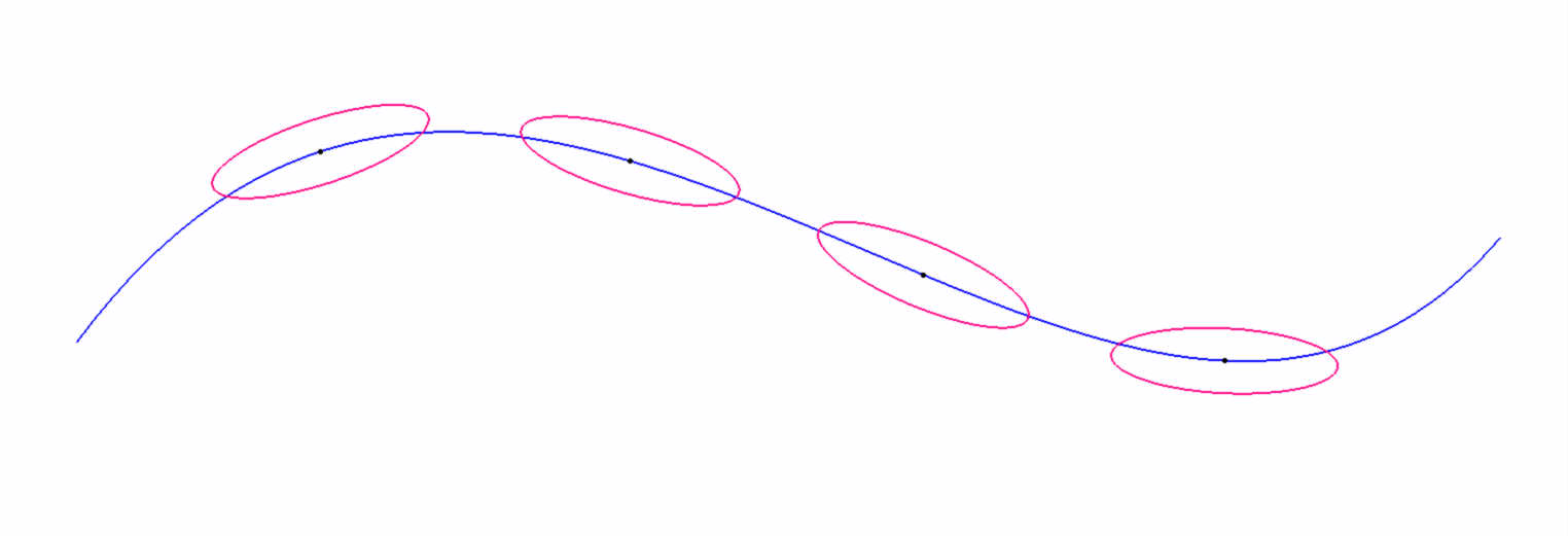

ich suche nach einer möglichst einfachen Lösung, um eine Geometrie gleichmäßig entlang von Kurven und an diesen ausgerichtet zu verteilen. Das Bild soll das Prinzip verdeutlichen.

leider hast Du mich falsch verstanden. Ich möchte einzelne Geometriefeatures (z.B. Zapfen) entlang von Kurven gleichmäßig aufgeteilt und entprechend der Kurven ausgerichtet anordnen. Im Prinzip wäre das ein komplexes Muster.

die Muster-Funktion von CATIA ist einfach in der Anwendung und erlaubt deshalb auch nur einfache Muster. Dein Problem ist etwas komplexer. Deshalb gibt es in CATIA auch nur komplexe (=umständliche) Lösungen. An dieser Stelle hat CATIA deutliche Defizite.

das trifft meine Problemstellung ziemlich gut. Leider ist die vorgeschlagene Methodik auch ziemlich aufwändig und unflexibel vor allem wenn sich die Anzahl der Geometrieelemente ändert. Andere Systeme bieten eine Musterfunktion mit Berücksichtigung der Ausrichtung. Sowas wäre die eleganteste und flexibelste Lösung.
